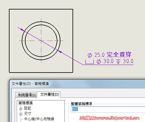

[求助] 孔标注
发表于 2013-1-14 10:27:12 | 显示全部楼层 |阅读模式 来自: 中国江苏常州
2 U3 ]( A& ~4 T# O( r) K6 z$ D7 n7 A: |7 e7 ~
22.jpg 0 S5 L, C: U* s8 s, _# p) `
8 p1 W6 d- D8 \7 B

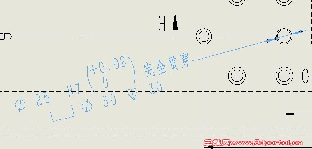

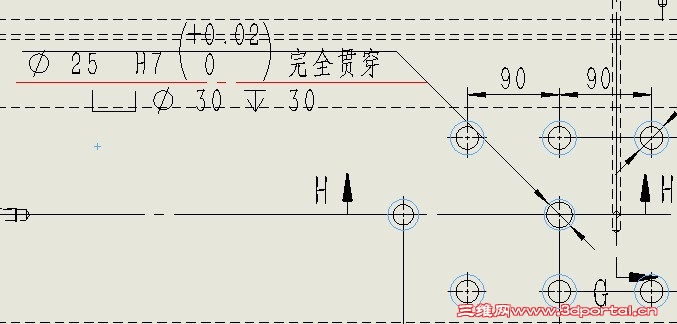

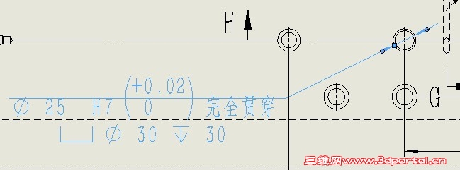

如图所示,孔标注的时候,如果填加公差会是上图的样子,标注的时候那个横的尺寸线把公差分割了,/ `, A/ Y  w" E  E- }1 T9 L: I; g
能不能把横的尺寸线给移到下图红色中心线的位置,使它分割上下两组尺寸,以符合出图标准。
( R0 q# n8 e' e" p0 n9 c+ `# z: Y

发表于 2013-1-24 01:01:29 | 显示全部楼层 来自: 中国台湾
本帖最后由 gt.adan 于 2013-1-24 02:13 编辑 ' B/ c6 v0 O6 j/ L2 K" d" f
zgwin0919 发表于 2013-1-23 15:36 static/image/common/back.gif
  c' H8 w/ x- ?( t' ?0 u" W" k自己顶下呢?盼望高手出来说道说道。。
( [3 n! z5 u; p6 ]這樣難道就不符合標準?
$ h; T1 |! ?: Z* i) U# H, `) N% }# k7 t' |' \" N2 @

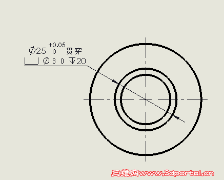

 楼主| 发表于 2013-1-25 10:11:24 | 显示全部楼层 来自: 中国江苏常州
额,我是想要带公差的,楼上的你这个当然也可以哇,可是我想要比如说Φ25带组公差
发表于 2013-1-25 19:35:59 | 显示全部楼层 来自: 中国广东佛山
这样算不算?
