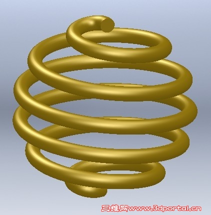

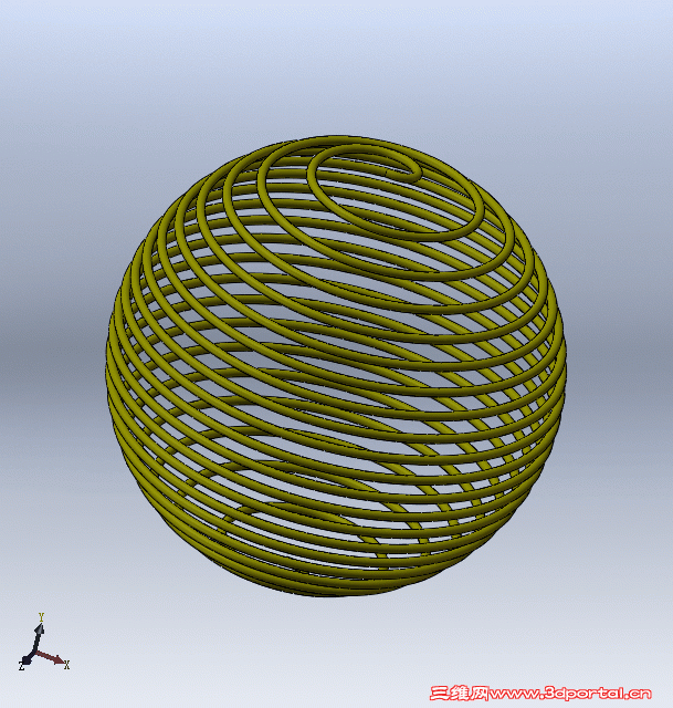

发表于 2013-1-14 10:34:46 | 显示全部楼层 |阅读模式 来自: 中国天津

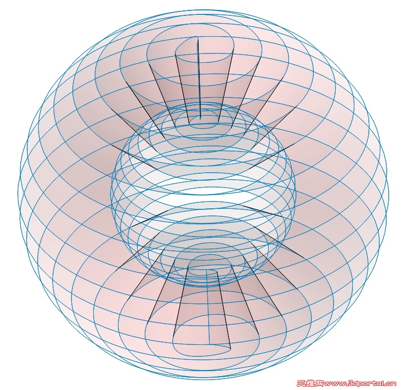

2010 版本 做的 有兴趣可以试验一下

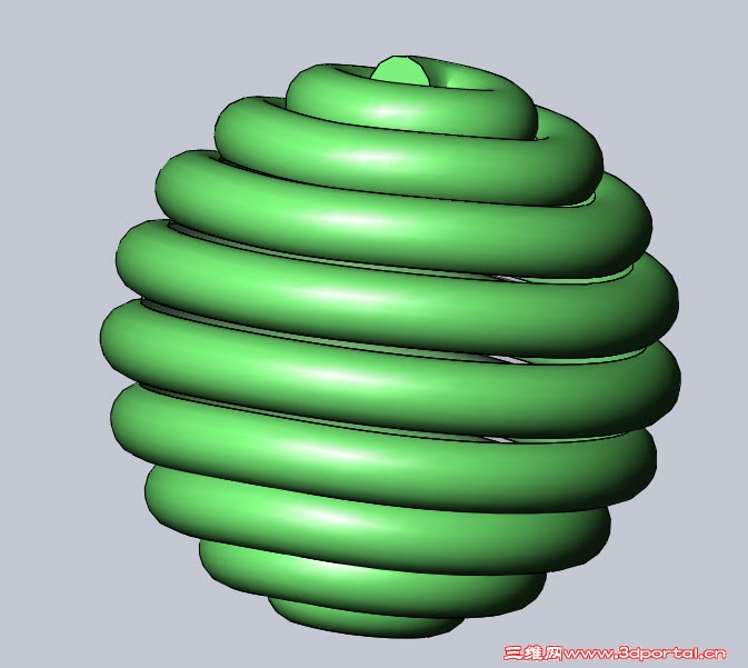

跟一个!

发表于 2013-1-14 22:05:54 | 显示全部楼层 来自: 中国广东东莞
螺旋面和旋转面交线 做为轨迹,扫描。

发表于 2013-1-15 11:33:05 | 显示全部楼层 来自: 中国浙江温州
4#正解,与异形弹簧的做法一致!

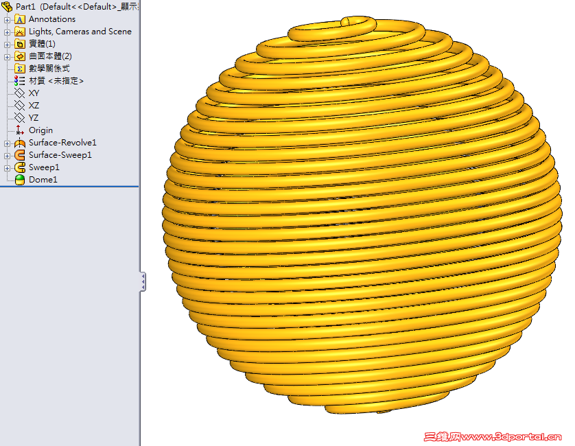

发表于 2013-1-17 23:40:31 | 显示全部楼层 来自: 中国台湾
长虹贯日 发表于 2013-1-15 11:33 static/image/common/back.gif% }4 t3 L& Y' U2 l7 i
4#正解,与异形弹簧的做法一致!
8 w$ U' X# ~+ {: `1 |
# C0 d0 \/ M  z: W& V( ^8 G

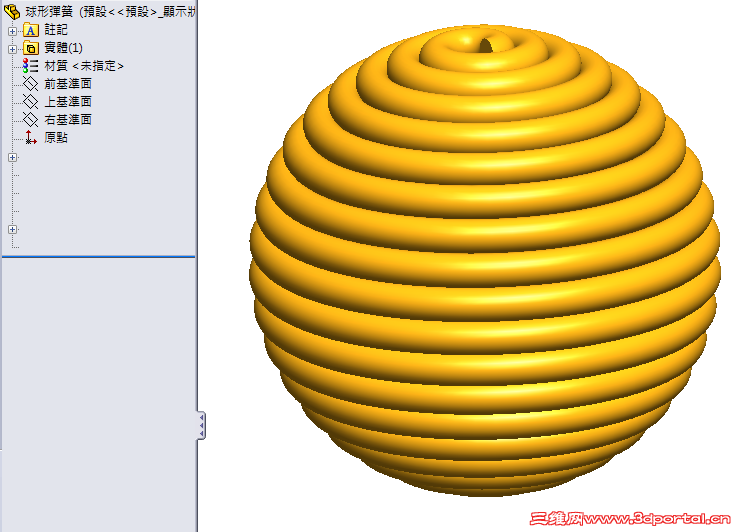

$ _9 w1 Z! s; ?7 O1 c1 T3 r您说的没错~一般的异型簧都是藉由两曲面的相交曲线求得路径。5 k$ X9 w& }) Y8 {" Q
但如果是这样子呢?
' S- D/ c0 y" p$ Y/ ^/ K) p- b' T+ D, l1 m. H9 l8 h
" \5 {3 T, A) Z" f9 v: J; T6 _

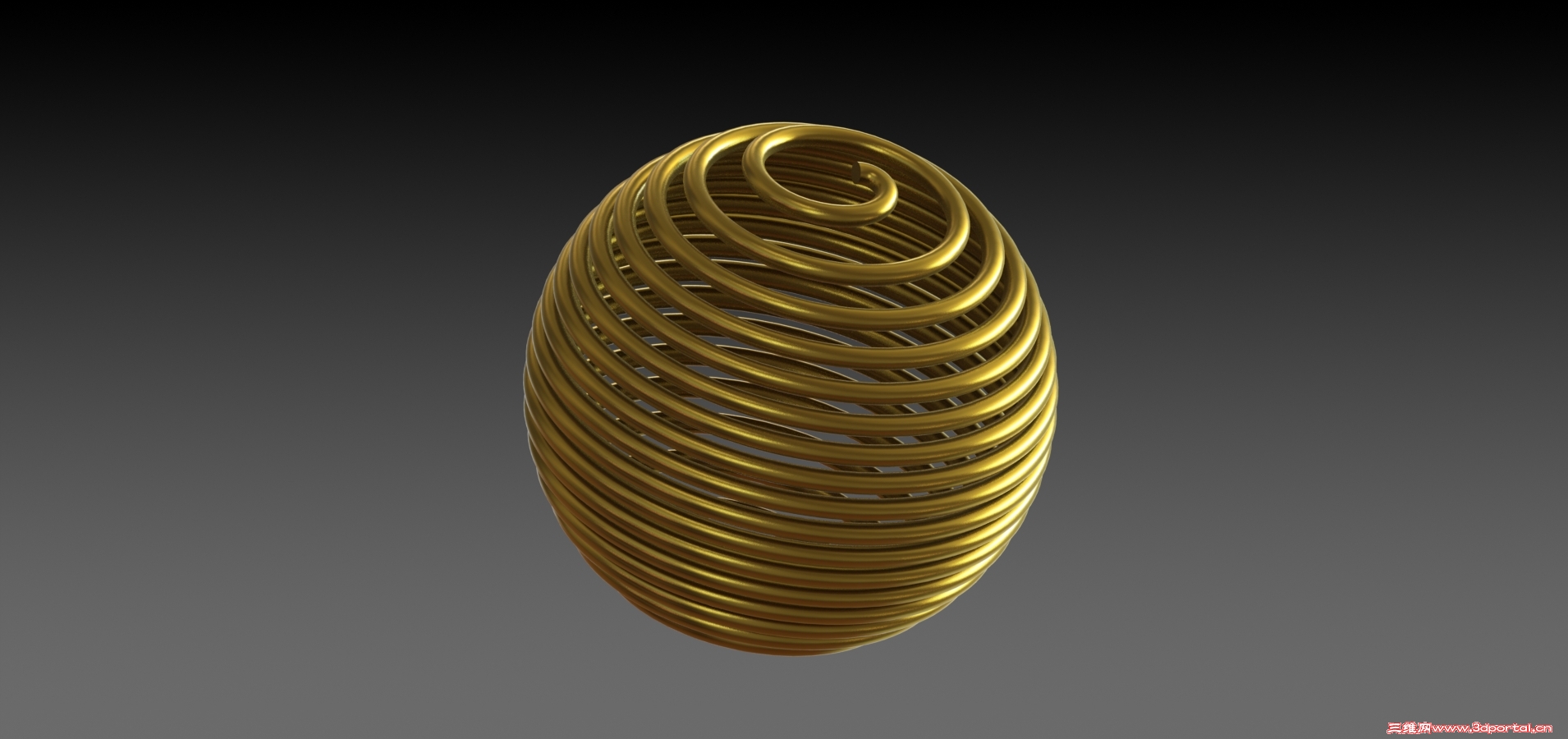

发表于 2013-1-18 08:38:22 | 显示全部楼层 来自: 中国山东青岛
我也跟一个渲染贴~~~! R$ p8 p5 V& I

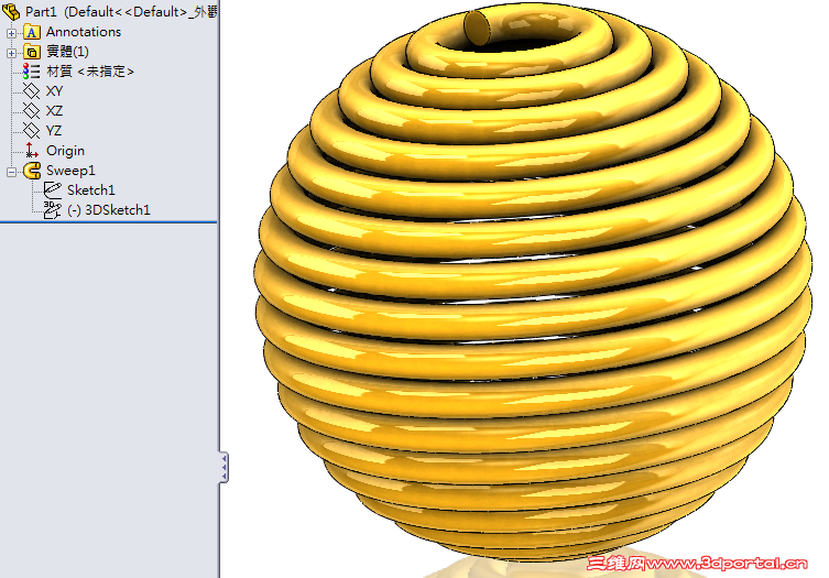

发表于 2013-1-18 09:07:04 | 显示全部楼层 来自: 中国台湾
樓主有疑慮,俺再發一個~( E( N/ d- M& k$ ~1 {
- G, L( A5 k% x  ^, B! a; ?: J; q( y

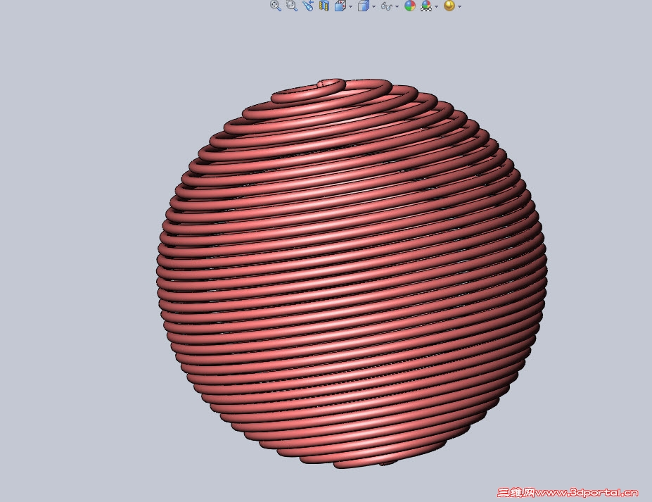

 楼主| 发表于 2013-1-18 09:55:39 | 显示全部楼层 来自: 中国天津
( c2 W2 u  c/ Q1 t# r

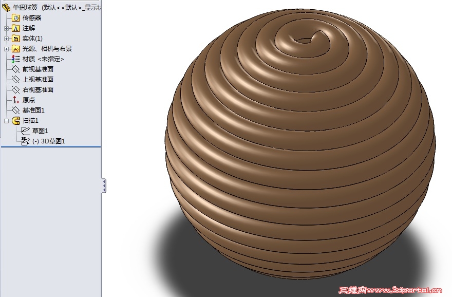

4 k9 s" N$ b# H3 r, u% |我试验着做了一个 不知道方法是不是和你的一样! 不足的地方请指教 做的不好 主要看方法- i4 B$ Q1 [. {( c+ V
 楼主| 发表于 2013-1-18 09:58:36 | 显示全部楼层 来自: 中国天津
对了 我的 SW 是2010版的 。
发表于 2013-1-18 10:28:41 | 显示全部楼层 来自: 中国台湾
flowerinrr 发表于 2013-1-18 09:55 static/image/common/back.gif
  Q  r3 A  k( ~5 P1 h我试验着做了一个 不知道方法是不是和你的一样! 不足的地方请指教 做的不好 主要看方法
7 L7 W3 y! K( R0 K  R1 n, P
您沒秀出特徵樹,如何知道方法是否一樣呢?3 A/ L) Y! N, T8 u* g
不過應當相去不遠矣~謝謝回覆~
 楼主| 发表于 2013-1-18 10:34:11 | 显示全部楼层 来自: 中国天津
这个你再 看看  谢谢" L( B; d+ p0 W
 楼主| 发表于 2013-1-18 10:40:06 | 显示全部楼层 来自: 中国天津
* m  q' L+ m  k0 c/ H% q2 L& Y2 c$ {: @2 [- g9 L: C2 r
如果方法没有问题  那这个弹簧从上面看 就不是的螺旋线了 ?/ O% b; L: V% J. K  q
% J' y: E* s% F3 n6 S0 \探讨问题 不要太客气了 ! 我是新手 到这学习的 !!! 呵呵

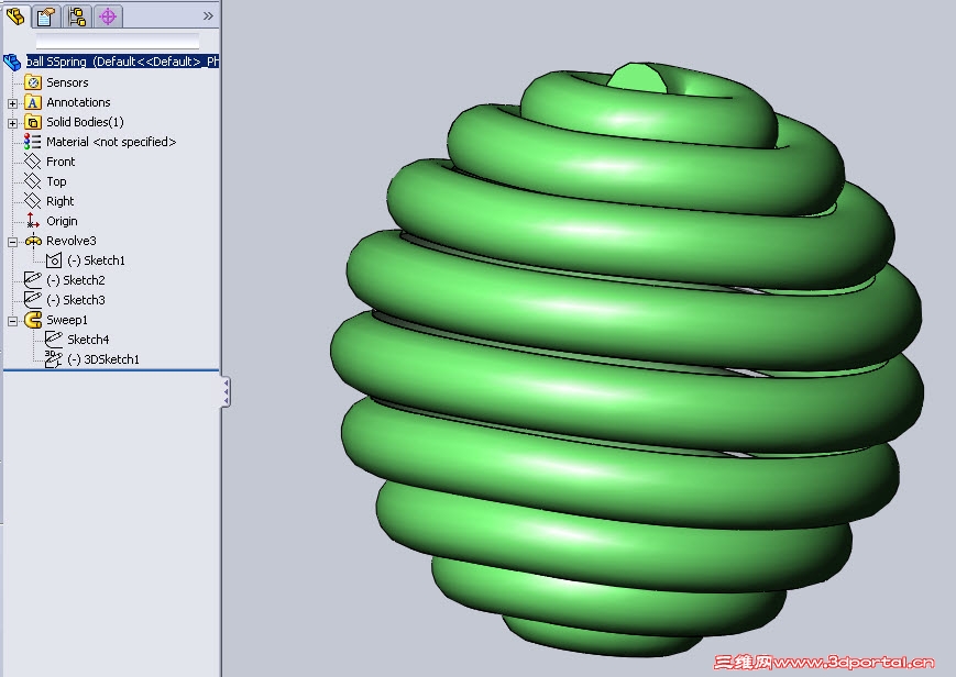

发表于 2013-1-18 11:41:24 | 显示全部楼层 来自: 中国上海
flowerinrr 发表于 2013-1-18 10:40 static/image/common/back.gif
% b( p% T/ F' G5 }1 K如果方法没有问题  那这个弹簧从上面看 就不是的螺旋线了 ?- m$ M0 x7 D# W1 Z2 B: K
+ N7 x1 B" n% v7 W* J探讨问题 不要太客气了 ! 我是新手 到这学习 ...

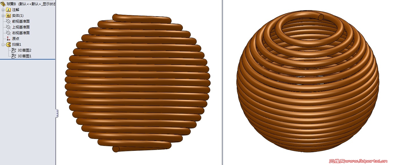

4 S2 L* g: ^% J- J4 b螺旋线是有很多种的,你在楼顶上的做法是基于圆柱螺旋线的,其每一圈在高度方向是相等的,却依附在球面上,当然我们可以认为它也是一种螺旋线,但是到目前为止这种螺旋线是没有命名的。在球面上的螺旋线有一种叫球面螺旋线,这种螺旋线的螺距是以球面上的仰角等距的。阿丹贴的图就是基于球面螺旋线的球弹簧。* `0 {2 ^$ ~3 Y: e8 r
下面是一个球面螺旋线
; q  z* i' z; M# a7 t  O7 f  V' P" d; [% B5 P( S2 R1 t! G% g8 W2 I
球面螺旋线.jpg ) N5 e( C6 _/ Q9 }
+ ]& t7 E; ^6 S( I
下面是按你楼顶的要求做的球弹簧
% f( y7 ~  P+ u& c4 A
/ C0 V1 k6 A& {2 `5 w 球簧2.jpg % i* y  u7 F" N) n, N- V4 G: K/ m
3 I8 n# s# I. b
下面是基于球面螺旋线的球弹簧
+ u! C* Q4 H  b! m+ n& o/ ~* t, j0 L  f3 M: }2 W  E
+ R& w9 d- X. K) e- i

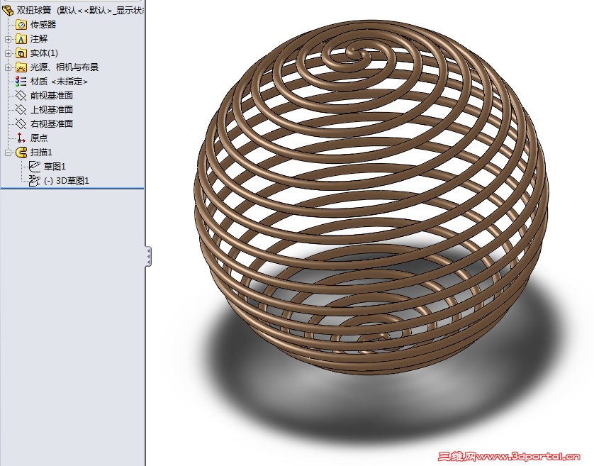

- _5 Z" l5 I! t2 I: E/ u下面是基于球面螺旋线的双扭弹簧
6 P' O, V- y9 L, H
" a0 _5 X; h8 @- q7 M 双扭球簧.jpg ( A* x% G. `4 P

发表于 2013-1-18 12:57:26 | 显示全部楼层 来自: 中国上海
hbzyzyc 发表于 2013-1-18 12:43 static/image/common/back.gif
% l2 k7 u4 Y5 S+ K/ i不老叔就是高,直接画出3D草图,不知采取什么样的方法
6 h* m. [) w: m1 h
用的草图公式曲线
