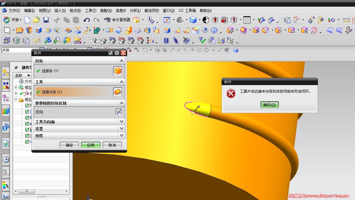

[求助] nx8.0补片问题
发表于 2013-1-14 15:56:17 | 显示全部楼层 |阅读模式 来自: 中国河北唐山
请高手指教,nx8.0补片2报错,是什么原因
发表于 2013-1-16 20:06:06 | 显示全部楼层 来自: 中国山东济南
通俗点说就是目标体(大实体)与工具体间的缝隙大于公差了。
 楼主| 发表于 2013-1-17 16:13:01 | 显示全部楼层 来自: 中国河北唐山
请问怎么解决此问题啊
发表于 2013-1-17 18:22:00 | 显示全部楼层 来自: 中国上海
提示的很清楚了啊,就是缝隙大于补片的公差了
发表于 2013-1-17 18:43:09 | 显示全部楼层 来自: 中国江苏无锡
学习一下:handshake
发表于 2013-1-17 18:59:04 | 显示全部楼层 来自: 中国山东
在设置里把公差设置在一点
 楼主| 发表于 2013-1-19 13:46:01 | 显示全部楼层 来自: 中国河北唐山
终于搞定了谢谢高手指点
发表于 2013-1-22 15:37:06 | 显示全部楼层 来自: 中国江苏无锡
2楼的意思表达的很清楚的了 公差问题可以通过其选项卡的设置修改。
