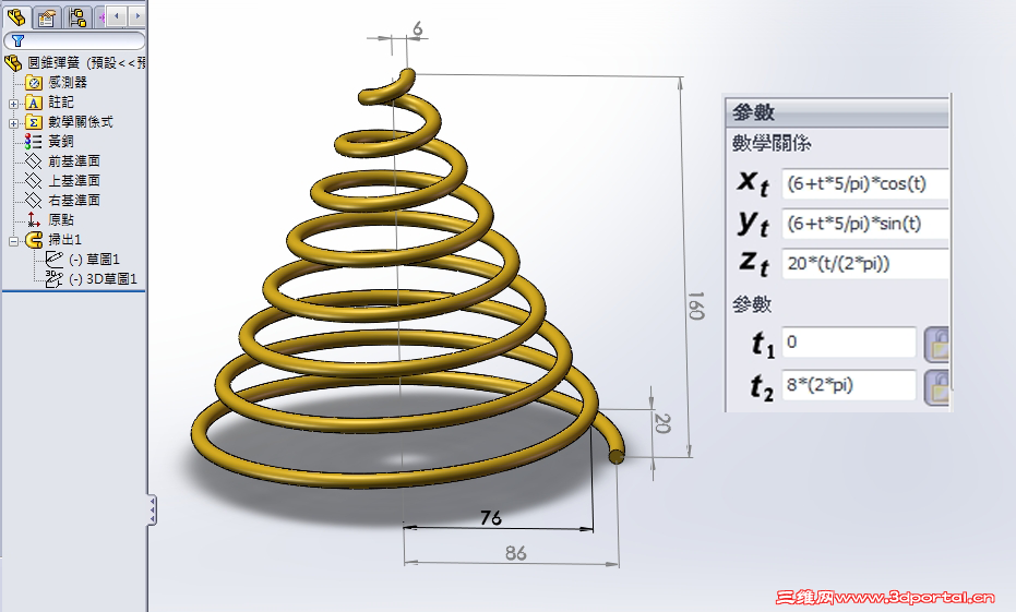

如題
3 W3 e' l2 m5 c: ?7 U+ g% N$ R 圓錐彈簧.png
- M' \4 U6 h: f! c' \' |* q 圓錐彈簧2012版.rar (893.8 KB, 下载次数: 53)

方程式怎么调出来的啊??

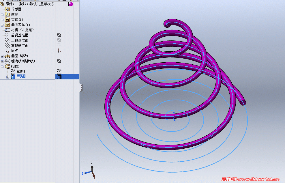

公式曲线确实很方便,但那需要很好的解析几何功底,没办法只得走点弯路。当然还可以用“交叉曲线”来做
 楼主| 发表于 2013-1-16 13:55:25 | 显示全部楼层 来自: 中国浙江嘉兴
回眸之间 发表于 2013-1-16 10:41 static/image/common/back.gif
$ y5 C$ |' p  U. L# c3 A2 S; ~4 J方程式怎么调出来的啊??
' ?7 \9 u3 F( j) m. x參看如下
- R# ~! ~: S% n* I1 E  Ohttp://www.3dportal.cn/discuz/fo ... ead&tid=1193450
