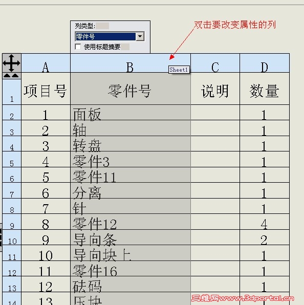

发表于 2013-12-19 22:31:37 | 显示全部楼层 来自: 中国广东东莞
看下这样行不3 e  H; x+ A# A; f/ J( Q' Y- H

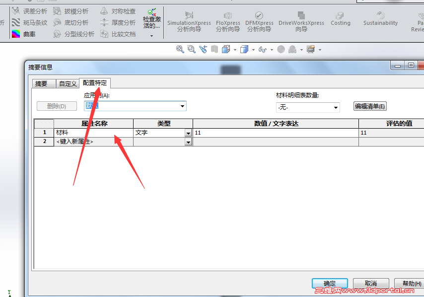

发表于 2016-4-16 16:07:07 | 显示全部楼层 来自: 中国江苏南京
& j4 ?( E+ g. O8 V% d* |0 D& t
NC@jiang@nan 发表于 2013-12-20 20:35/ ^: c7 Q$ T- V
相互学习一起提高,呵呵
- _; Q& A' v- F" ~; P: J大侠说的是这里吗?我的在零件明细表里更改的话,自定义属性不会有变化,特定配置里会更改。您的直接在自定义属性里更改吗 QQ截图20160416160457.png
发表于 2016-4-16 19:15:16 | 显示全部楼层 来自: 中国广东深圳
血岩 发表于 2016-4-16 16:07
# s/ B, q* m0 Z( J+ ]/ Q$ [. }1 ~大侠说的是这里吗?我的在零件明细表里更改的话,自定义属性不会有变化,特定配置里会更改。您的直接在自 ...
( @# u  j7 J* J7 C) k" L是的哦,我的是直接写进了配置特定属性里了。如果你是要写在“自定义”属性选项卡的话我还真不知道要怎么弄了。
