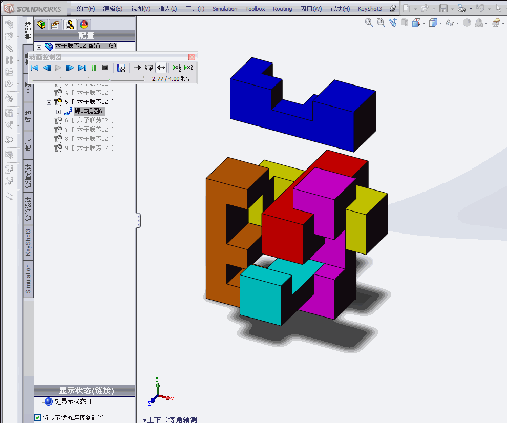

我做了一套产品模型,想把它做成动画演示(能拆分零部件)的方式和客户交流,有什么好方法,不要用3DMAX.

用装配里的爆炸视图来做,做出来的动画可以保存为 avi 格式。! K' ?1 |$ X1 t+ ~& c$ L: R

也可以弄成 GIF 格式的动画。

试过,可看起来画面很粗糙,

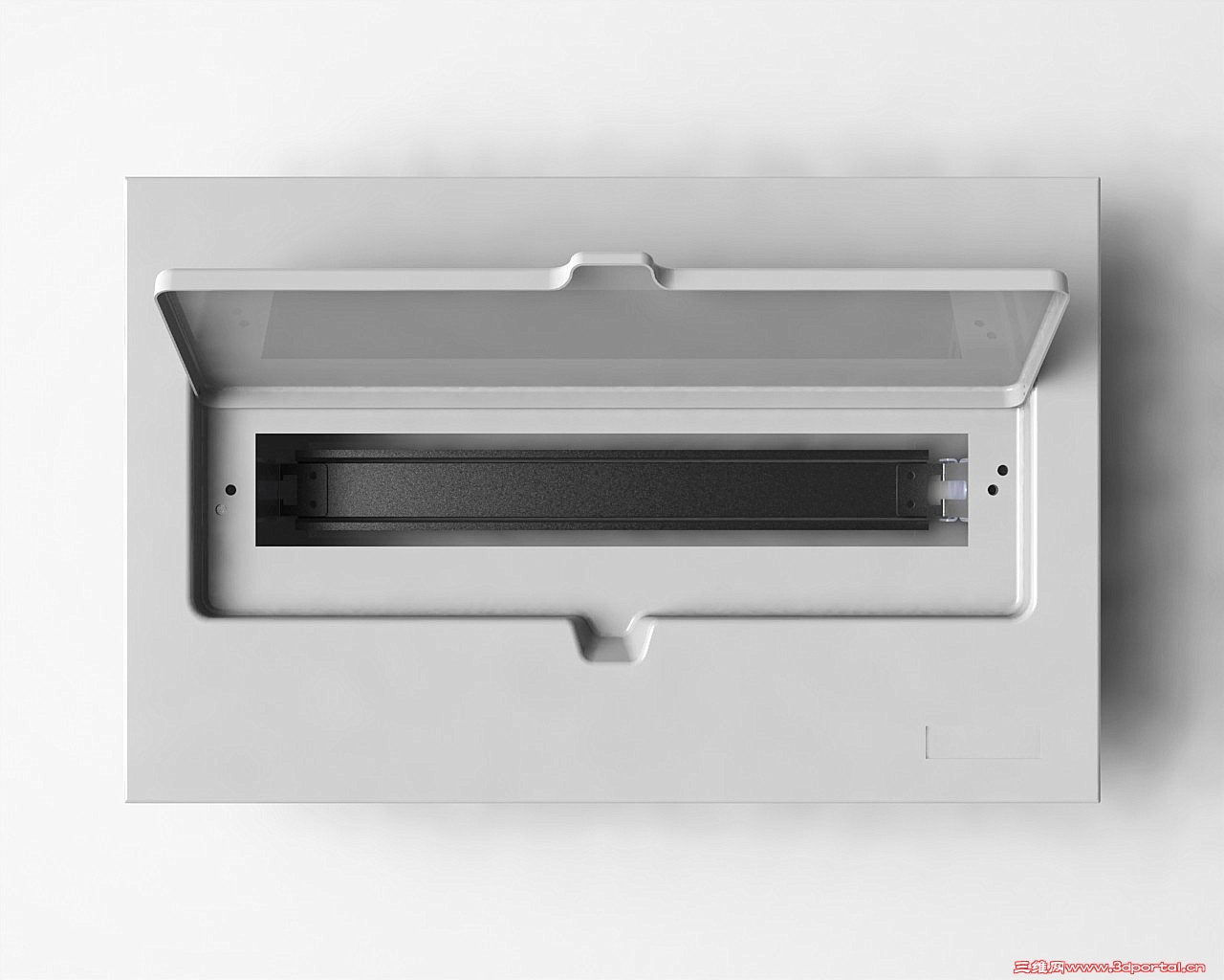

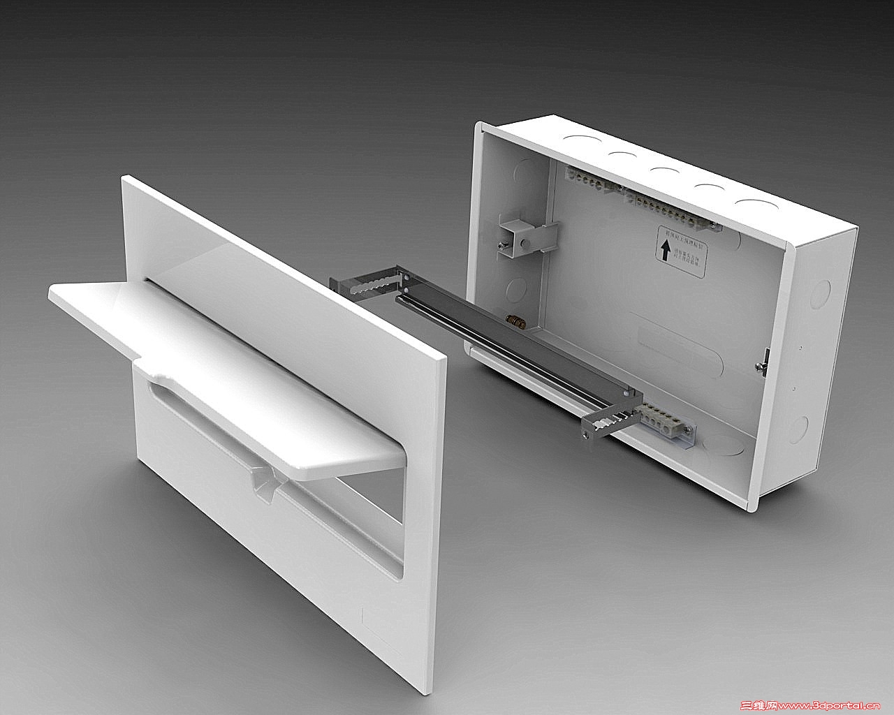

 楼主| 发表于 2013-1-15 15:09:48 | 显示全部楼层 来自: 中国浙江温州
就是这么个产品,客户定制

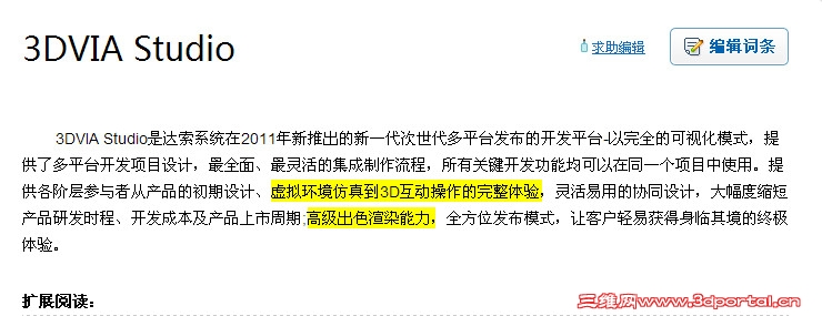

试一试这个软件,3DVIA ,可以和 SW 集成到一起(我没用过)。
4 b/ |5 t) r+ C. h) v论坛里有,这里可下:http://www.3dportal.cn/discuz/forum.php?mod=viewthread&tid=1075512
% }. l* r7 c  z3 ^# }& ]! J8 @7 S5 w* m# L& Y! T
百度找的介绍:$ `3 H# ?" A5 _5 p/ U) Z
: s( M: q, ]5 U3 X/ U- W+ g2 c3 d0 Z9 x" D7 Y5 f* R
我想这个应该可以满足你的要求。
