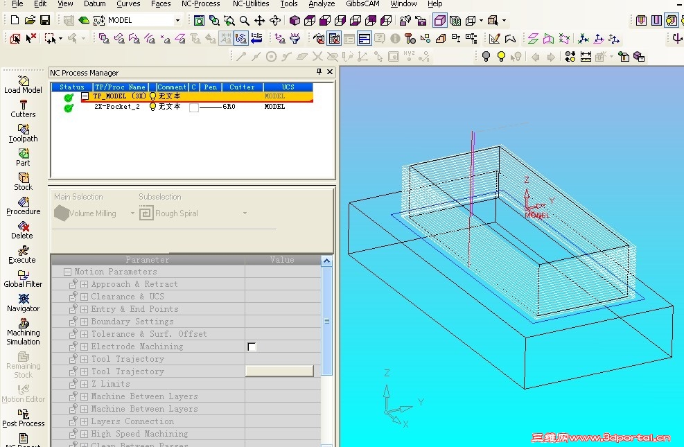

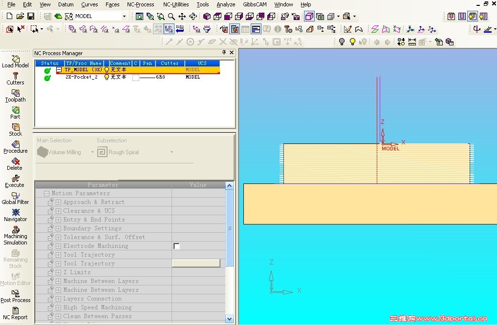

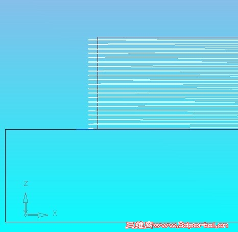

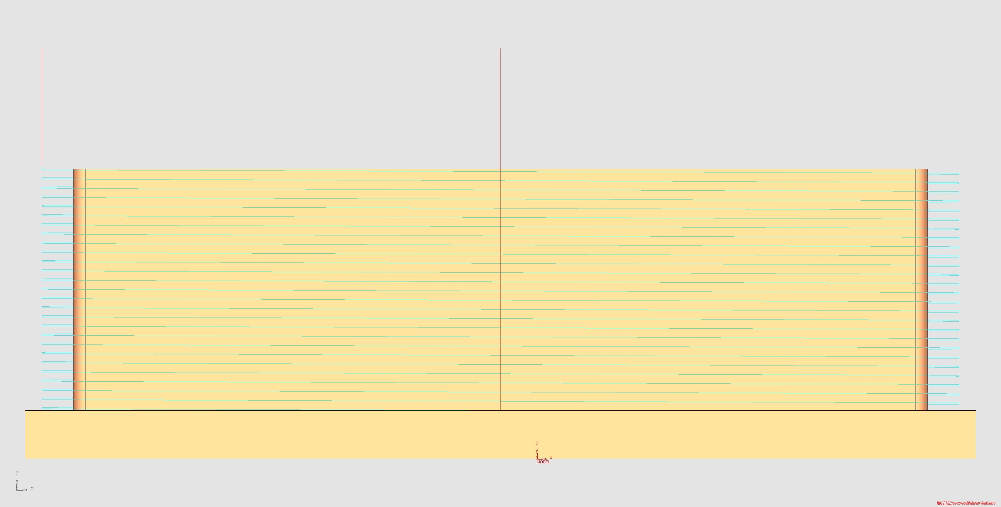

E 10 怎么2.5轴螺旋渐降式斜插下刀
这是三轴螺旋下刀
这是三轴螺旋下刀

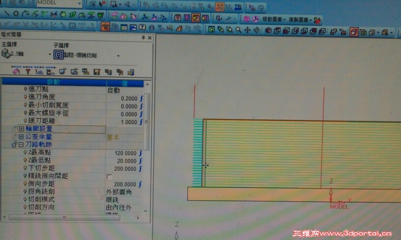

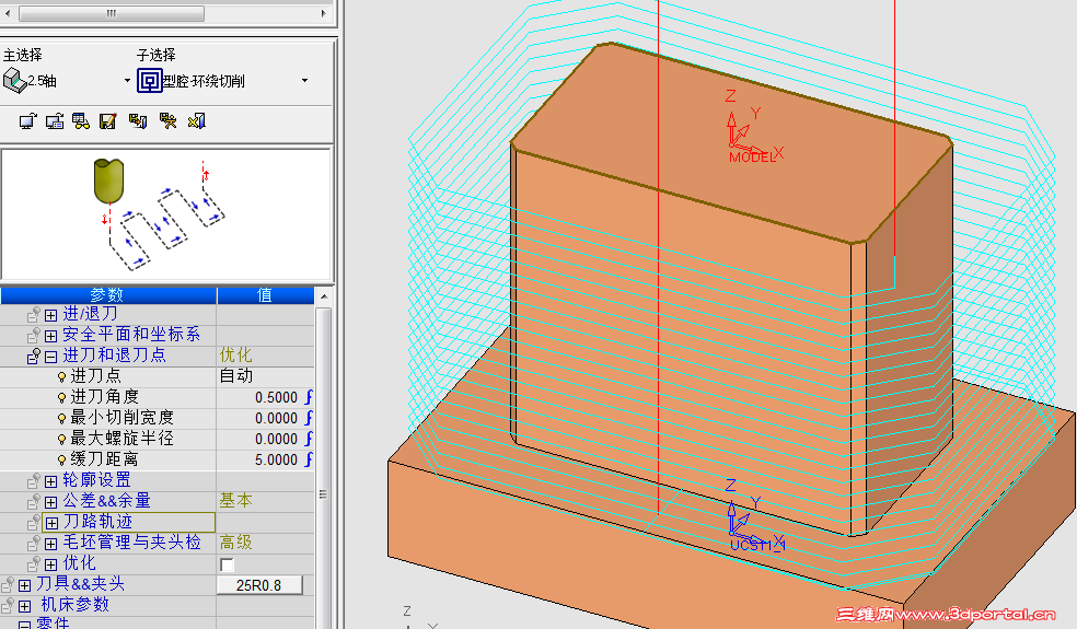

发表于 2013-2-20 20:51:07 | 显示全部楼层 来自: 中国山东烟台
IT的螺旋刀路,用POCKET,主要有几个参数要注意,下刀量要给的大于所加工的槽的深度,步距尽量给大,给个螺旋角,螺旋下刀半径给0

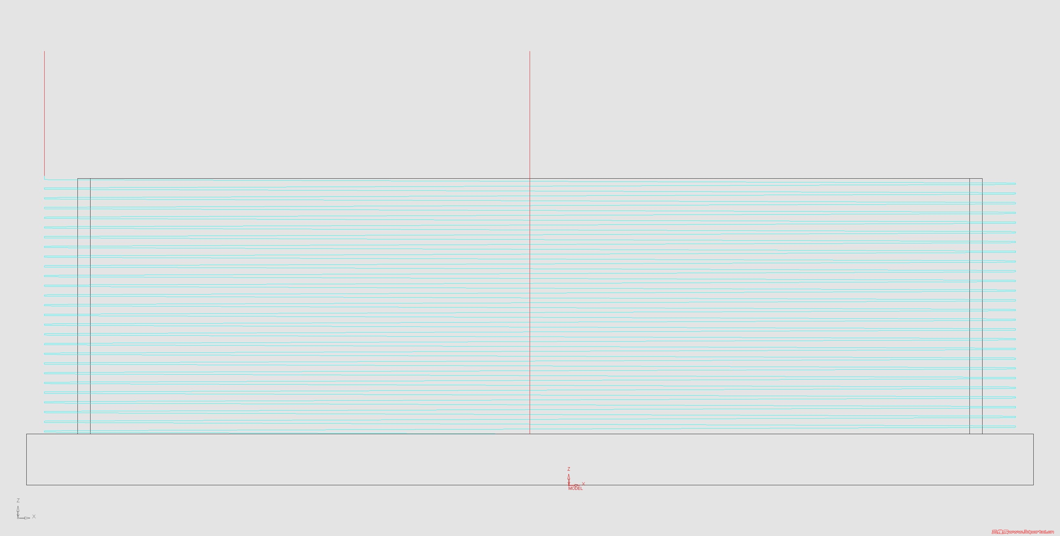

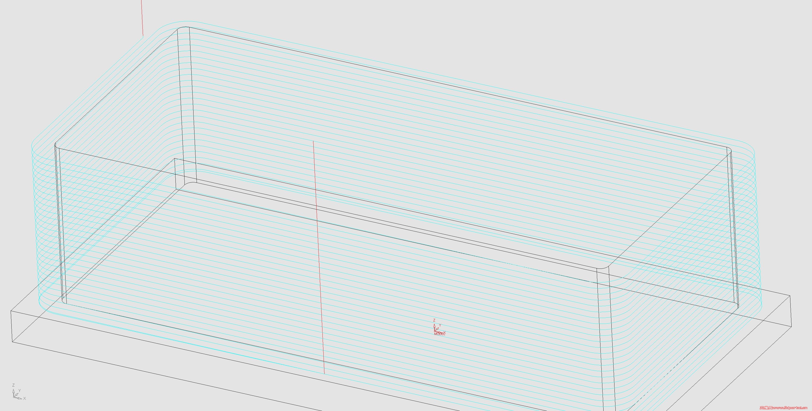

发表于 2013-4-10 15:10:02 | 显示全部楼层 来自: 中国台湾
我是這樣設置
