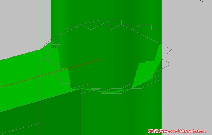

发表于 2013-1-15 18:08:23 | 显示全部楼层 |阅读模式 来自: 中国贵州毕节
如图,我画的是一个桥梁立柱图,可用了真实的视觉样式之后,就发现,那个立柱圆,就是乱七八糟的线条,
8 L8 [; M5 w1 B  M跪求高手,解决这题,我是新手

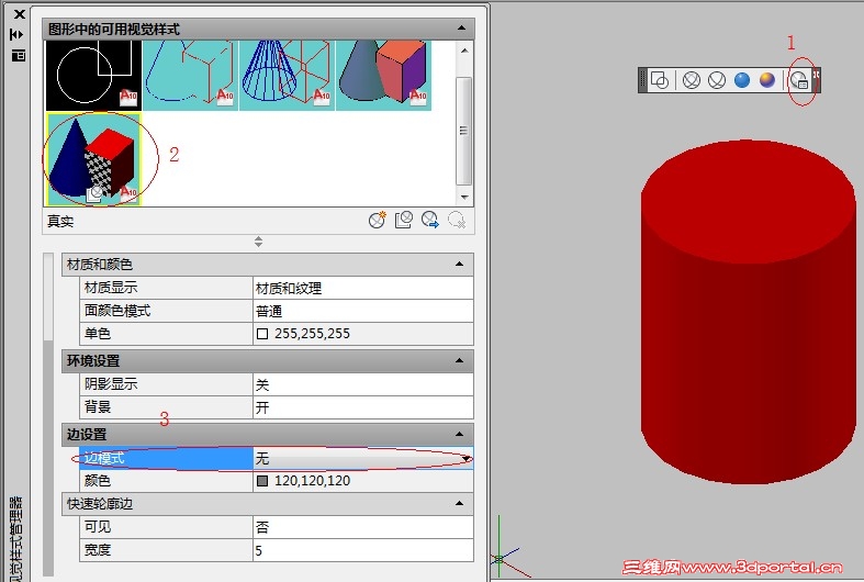

发表于 2013-1-15 19:28:35 | 显示全部楼层 来自: 中国福建莆田
找到   视觉样式管理  ->  真实  ->  边设置     选择“无”  如图中的1、2、3所示:* e& `9 t5 i( u% S6 D# h( t

发表于 2013-1-15 22:47:42 | 显示全部楼层 来自: 中国福建莆田
楼主  这个可以到视觉样式管理那边设置的
 楼主| 发表于 2013-1-16 16:16:19 | 显示全部楼层 来自: 中国贵州毕节
hailangldf 发表于 2013-1-15 19:28 static/image/common/back.gif9 f) ~! [, Y7 M) Q# C# }3 @5 T1 {
+ I+ ?: M) |8 d0 I9 u& F
我设置了,还是不行
: j  k. G. D( W选择的线条好几条,很乱,你有QQ么,我加你
发表于 2013-1-16 16:54:56 | 显示全部楼层 来自: 中国福建厦门
coomic 发表于 2013-1-16 16:16 static/image/common/back.gif
( I# A' c* D+ B& f2 ]我设置了,还是不行- H1 v5 k! S& T3 G, F8 X
4 o+ x% e6 t( A( N# s要不你把CAD源文件传上来 我看看
