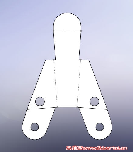

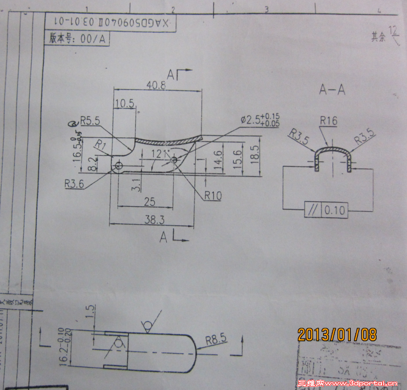

钣金新手求教!类似这样的钣金如何完成造型!4 M. L; y% F9 f5 F# i0 i
请问大家是怎么造型出来?以便计算下料的尺寸

发表于 2013-1-16 13:19:20 | 显示全部楼层 来自: 中国辽宁沈阳
用三维软件都可以,这里我推荐SW。

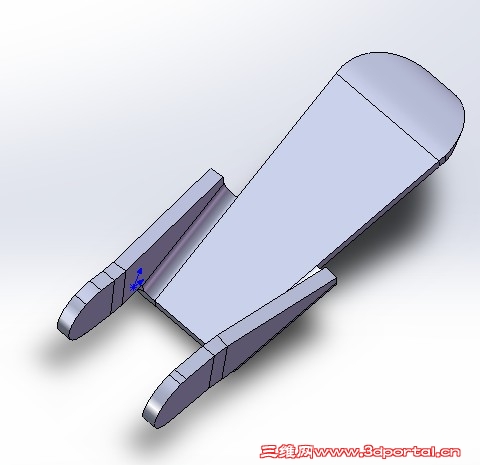

. {& O3 ]; |, X3 e7 R看看是这个样子吗?
2 W. Z! y: O3 v! D4 N% x- Y6 {
展开图
展开图
钣金零件1.rar
238.62 KB, 下载次数: 17
做的方法不一定对,仅供参考

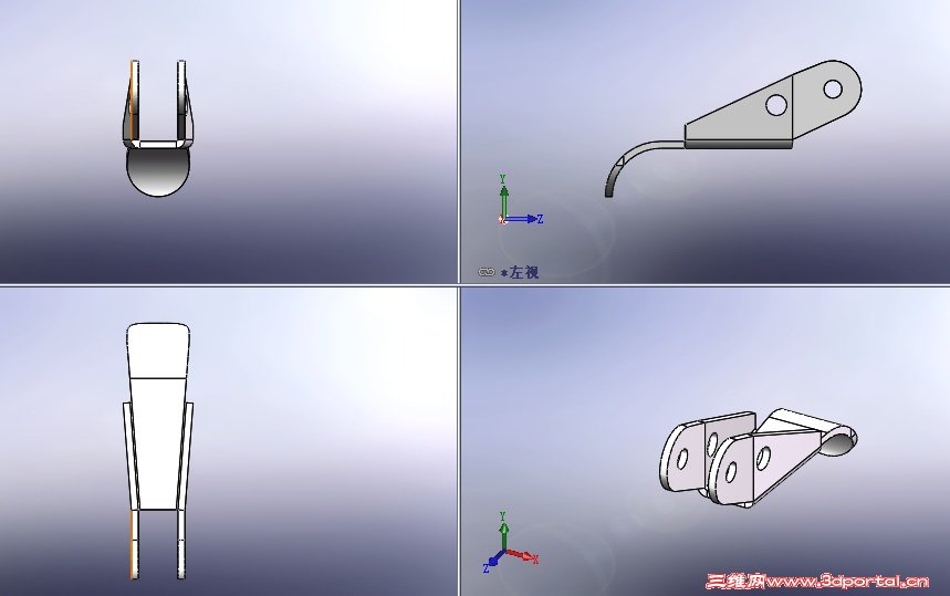

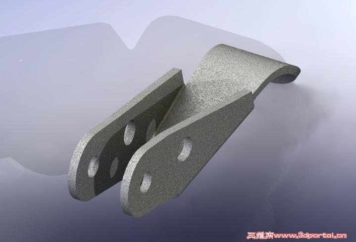

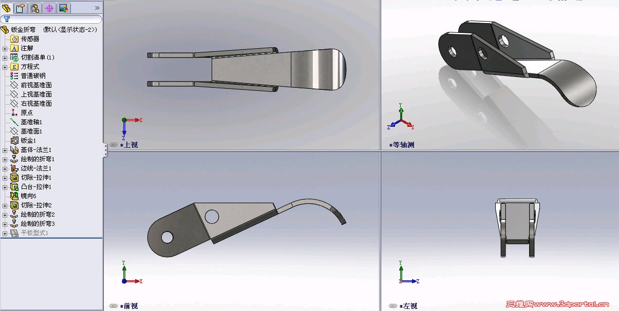

发表于 2013-1-16 16:13:41 | 显示全部楼层 来自: 中国安徽合肥
我记得之前有人也发过类似的求助帖,我把之前画的图找出来,尺寸没有校对是否一致,仅供参考!# k$ {& [  @) {0 i7 r! Z9 N7 Q1 d
文件是SW2010 SP5版本的。
2 y5 _" O7 _4 b; X 钣金折弯.JPG $ J/ f0 _# e, a- z
钣金折弯.rar (314.17 KB, 下载次数: 43)
发表于 2013-1-16 16:21:07 | 显示全部楼层 来自: 中国山东青岛
大隐于市 发表于 2013-1-16 16:13 static/image/common/back.gif" q9 a; k+ G0 ^  h6 D
2 |2 `0 n5 V6 E) l3 N文件是SW20 ...
0 G$ i, N+ B9 X3 X9 ?! p* N不错,我钣金方面很多功能还没用到,学习了

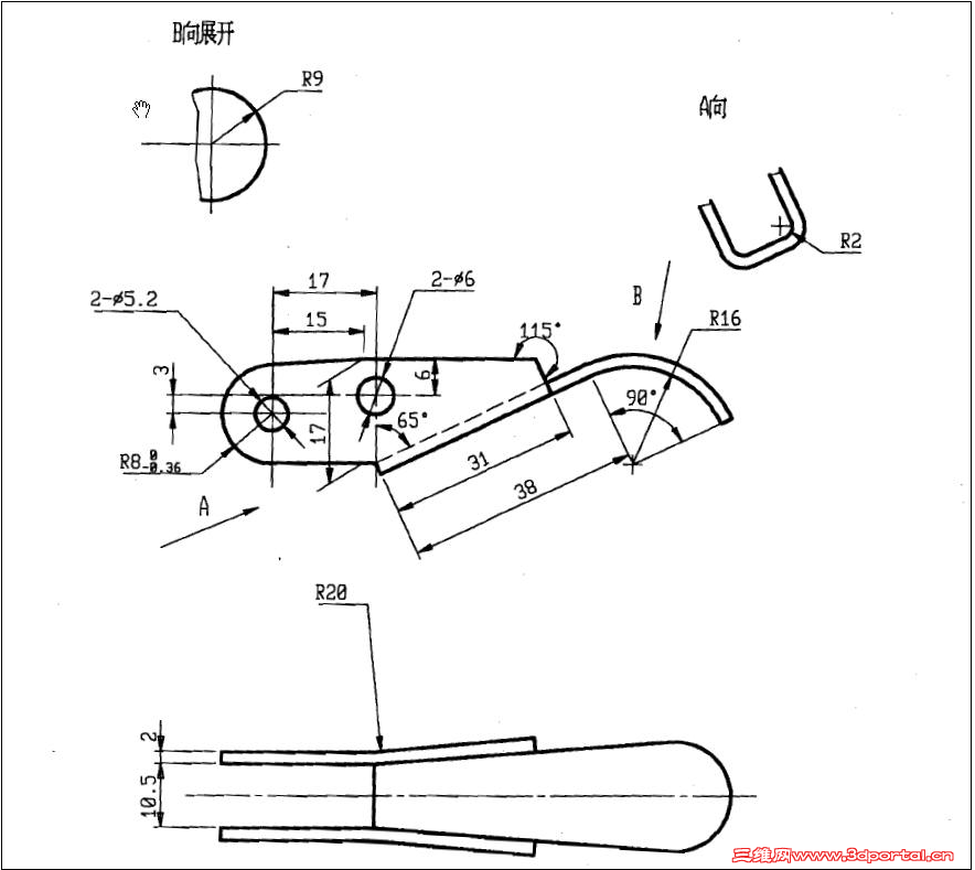

 楼主| 发表于 2013-1-17 14:34:32 | 显示全部楼层 来自: 中国浙江台州
谢谢楼上的高手!学习了!$ E. H; V& L- ]4 o  i* K
求第二图的展开图:thankfulness:

发表于 2013-1-25 10:29:50 | 显示全部楼层 来自: 中国广东深圳
我看第二张图纸 缺少尺寸?
发表于 2013-1-26 10:59:41 | 显示全部楼层 来自: 日本
冲压件,借助插件展开吧
2 V, n% M8 s; p
发表于 2013-1-29 10:33:32 | 显示全部楼层 来自: 中国福建厦门
第二个你觉得用扫描钣金,再切一切就可以了。。。
