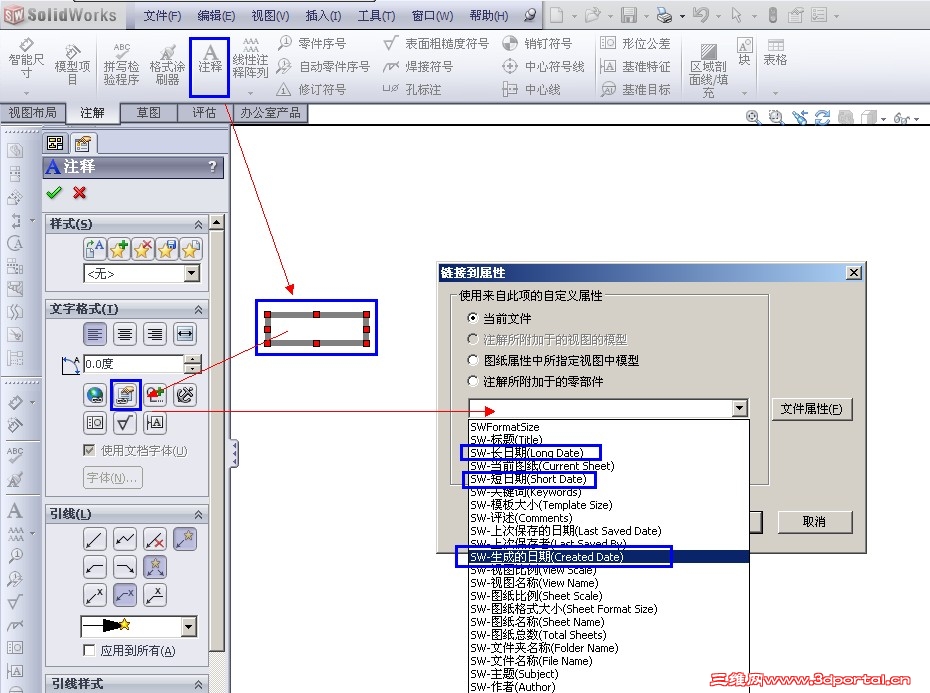

4 H7 X9 g, Q8 P2 v- B, Y8 j, U4 h这个很简单的. Q1 Y# n" v! I- h
8 }- t8 S) E0 T4 f, U' w4 k- H& ]下拉框里有的都可以链接,没有的自己可以在零件自定义属性里添加! Q( \9 J4 ~8 C' ]7 v1 L* I7 b
我上传的图片只是链接了工程图生成的日期。若要链接零件里的属性,那就要点选“图纸属性中...”

发表于 2013-1-28 22:36:00 | 显示全部楼层 来自: 中国黑龙江哈尔滨
四楼正解!
