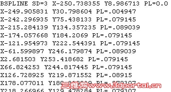

最近在公司实习,刚开始接触UG.公司有台5轴联动加工中心(X,Y,Z,A,C),系统是siemens840D,里面用样条曲线的命令,我就想问一下,如果加工的时候NC程序的要用样条曲线命令需要在后处理中设置吗?如果是的话怎么设置?拜谢中。。。。。。。

现在NX卖给西门子后,后处理有840D的输出了;关于你说的样条曲线不需要在后处理中设置,但可以在程序计算时使用NURBS方式,应该是可以的。

发表于 2013-1-17 12:01:02 | 显示全部楼层 来自: 中国山东青岛
本帖最后由 wufanm 于 2013-1-17 12:02 编辑 " k  U  g- c2 ~! }4 F+ ~
: @" A$ P( B; M5 u% w: i
siemens 840D后处理输出效果
7 K) ?. _& g) a( s0 J- M! A% C

 楼主| 发表于 2013-1-18 16:39:38 | 显示全部楼层 来自: 中国江苏苏州
WHC44 发表于 2013-1-17 10:22 static/image/common/back.gif
5 W& s  |+ u: h( U8 _) ^- b现在NX卖给西门子后,后处理有840D的输出了;关于你说的样条曲线不需要在后处理中设置,但可以在程序计算时 ...
; M! ~3 V1 s% C5 f7 p/ y能截图说明一下吗?谢谢

& `' F4 l4 M5 O3 v& o840D是哪个啊?MILL-5-AXIS-SINUMERIK-ACTT吗?我用这个后处理出的程序很乱
发表于 2014-10-28 13:40:21 | 显示全部楼层 来自: 中国山东青岛
水帘洞主 发表于 2014-5-11 16:09 static/image/common/back.gif7 {" i+ M% x2 h7 b
# `5 s. b' _, h6 k" q
我自己做的
