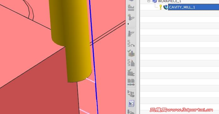

如果侧面余量为负时就需要设置毛坯余量了,如图在这种情况下2 n# V' i( K; `0 l; z$ S
fuyul.jpg 2 K5 R& U! c1 P- t1 K  |- S0 N
