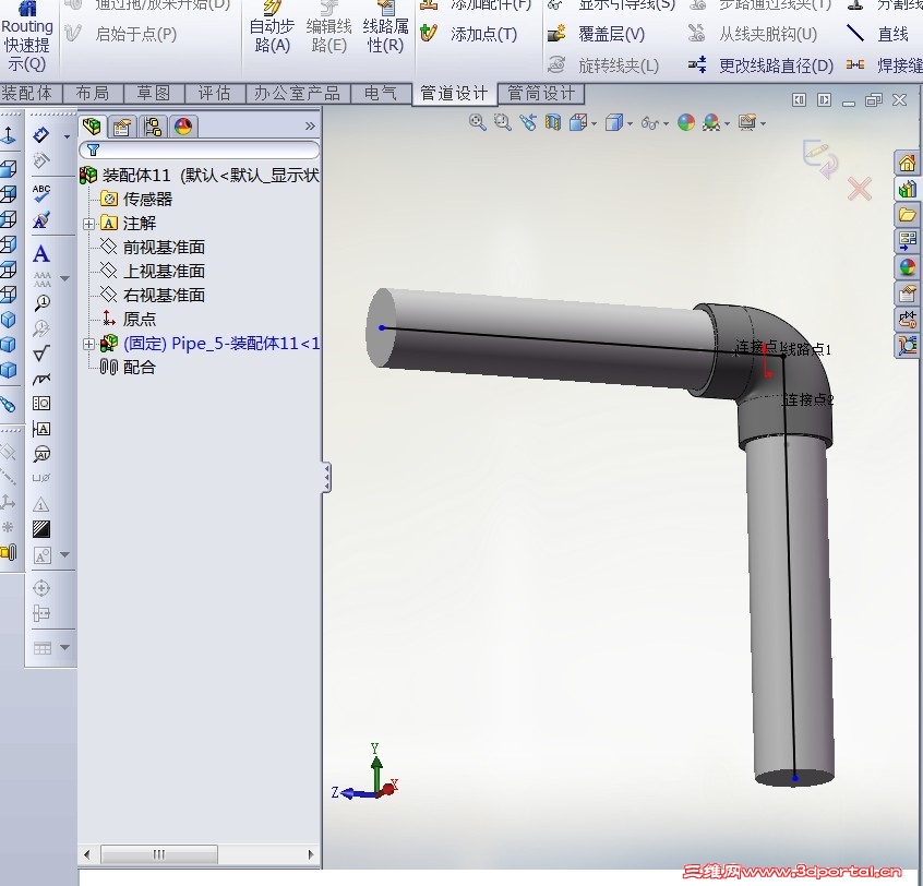

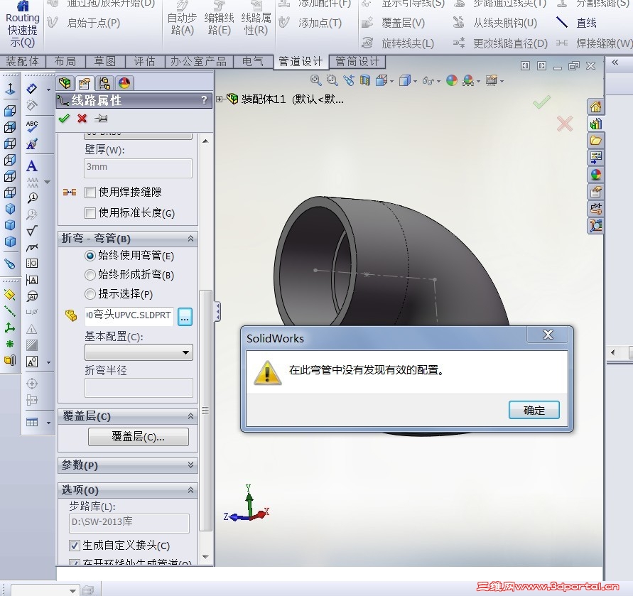

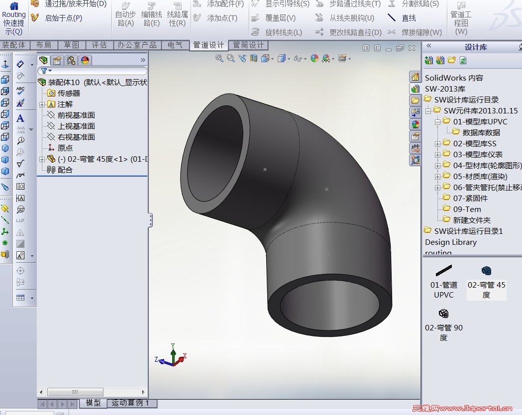

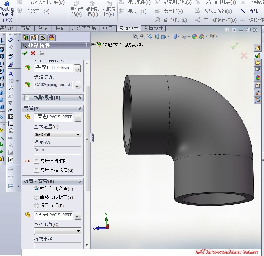

初始建的弯管等都是好的可以自动找到管道并自动添加:图4,后来重新建了同样的就出现了这样的错误,图1、2、3,请高手进来看看是什么原因。

发表于 2013-1-17 21:31:07 | 显示全部楼层 来自: 中国山东淄博
第一,自己建的管路零部件文件名尽量不要使用中文。
' e! E- A+ R/ C4 G; ]9 y2 d- G第二,提示你配置不对,你看看你的步路点和连接点设置的对不对,或者你使用库中原有的弯头改过来的,看看那个步路点和压缩点是不是被压缩了,如果压缩了,需要解压缩。

十分感谢,终于看到希望了。。。。连接点是没有问题的,起初刚建好的库也实际操作没有问题,是在有PVC的数据来做不锈钢时出现了这样的情况,PVC的是另保存的,做完不锈钢后都出现了这样的情况。我可以传下我建的文件能否帮忙看看

 楼主| 发表于 2013-1-19 16:40:37 | 显示全部楼层 来自: 中国北京
非常感谢你的指点,终于找到原因了,是因为原来数据库名字和后来建的历史名字冲突引起的。SW2012-2013是支持中文名字的,这个我这里已经验证,管道库2个月的时间基本建好。很累哦。
