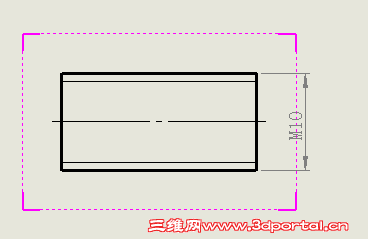

螺纹是我在“插入---注解-----装饰螺纹线”得来的,在工程图中,标注时会出来一个直径符号,想在尺寸标注文字修改栏中,去除直径,但怎么也不能将其删除。$ e. l* V$ ]1 @7 h! m( ?% W* i
* t% s5 _+ [: Q2 ]
请教各位了。

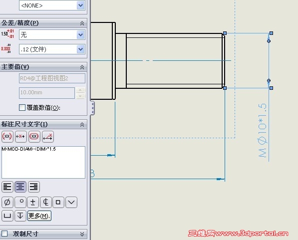

把标注尺寸文字中的字母<MOD-DIAM>删掉即可

发表于 2013-1-17 15:35:18 | 显示全部楼层 来自: 中国广东深圳
        如图所示

不一定,有的时候能去掉,有的时候不行。这是SW的BUG。

这种方法有时不管用。我也碰到好多次

简单点讲 直接删掉 重新输入需要的数值

我也是2010 我是又草绘了一条直线,在标注。 只要标注就会出。

以前用2010却是有这个问题   以前解决方法先在上面打两点  在标注  呵呵   搞不掉的  不知道2012.2013还有没这个问题?

不定时的出现这种问题,
1 U3 Y* w* a- x* x; I1 v我的做法是:标注的时候选择那个竖直的直线段标注直线段长度,然后加上M。- C1 w! E& D- R3 n, I$ ]$ U8 Q, @
缺点是取消倒角时要重新标注。
