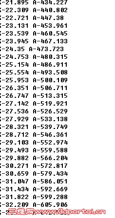

[求助] A值太大 求助
发表于 2013-1-17 16:22:45 | 显示全部楼层 |阅读模式 来自: 中国江苏苏州
A值.jpg   Z2 I) V/ y4 N' h4 T: l& R) ?0 M
现加工产品A值太大  在X6怎么限制下,求大虾们指点下

1.修改后处理2.看MC版块有这样的帖子
发表于 2013-1-17 17:42:53 | 显示全部楼层 来自: 中国河南安阳
把后处理A值9999,改成360,
* V) C; u+ k5 p4 x或者在机器定义,A旋转轴,设置360!

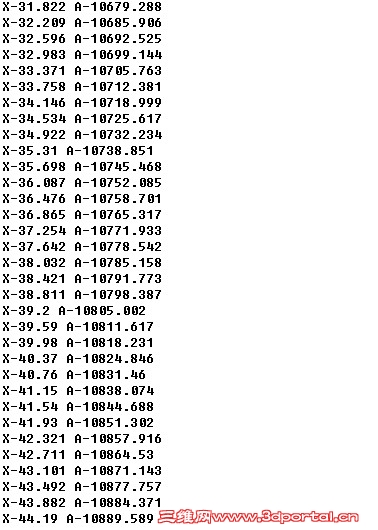

发表于 2013-1-17 20:15:32 | 显示全部楼层 来自: 中国浙江金华
怎么改啊??好多个9999。改那个啊???
