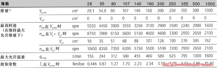

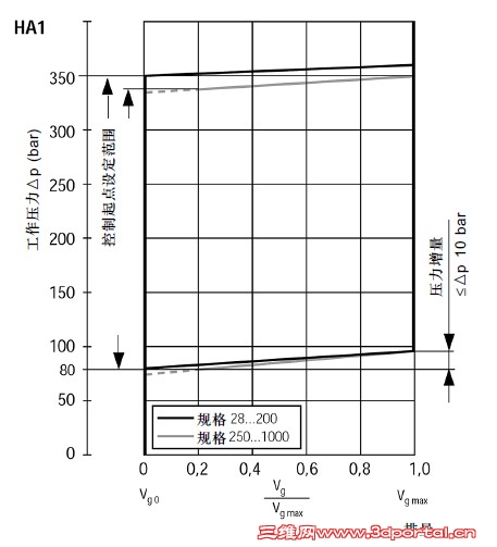

发表于 2013-1-20 21:50:40 | 显示全部楼层 来自: 中国山东青岛
jdytfeihe 发表于 2013-1-20 21:16 static/image/common/back.gif" K6 h( F$ Q% l% x
非常感谢您的解答,我想再问个问题,最近看了一本书,说是根据整机的角功率计算马达的角功率,再由马达的角 ...
6 z# q9 A9 \  g4 M2 p2 Y给截了两张图,先看选型表中,如你所说的由马达的角功率及系统匹配压力计算马达的最大排量,比方说80马达在200bar马达压力设定值下输出扭矩是1.27x200,如此值大于需求,则是可以选用的,曲线图则表示压力调控情况,设置压力不能大于系统设置压力。另外还要考量在给定流量下,马达在最大摆角(及输出扭矩最大情况下)时,转速是否能够满足需要,如果不能满足需要则要增大流量或者减小马达规格,这是一个综合匹配的问题,其实只要输出够就都能用,但要选用合适的就要综合匹配一下。
