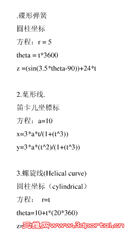

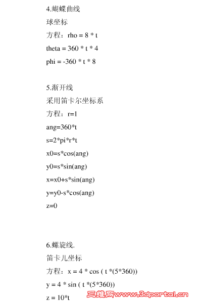

我想问下这些公式曲线中的T是什么含义哈

t是参数啊。参数函数。

在UG NX里,T=1,表示一个曲线轨迹周期。

3数正解,T是参数!或者叫变量。你可以这样想,这些曲线是按照一定规律变换出来的若干点组成的。这里面的每个点的坐标正是随着参数T的变化而变化的。
