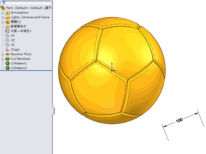

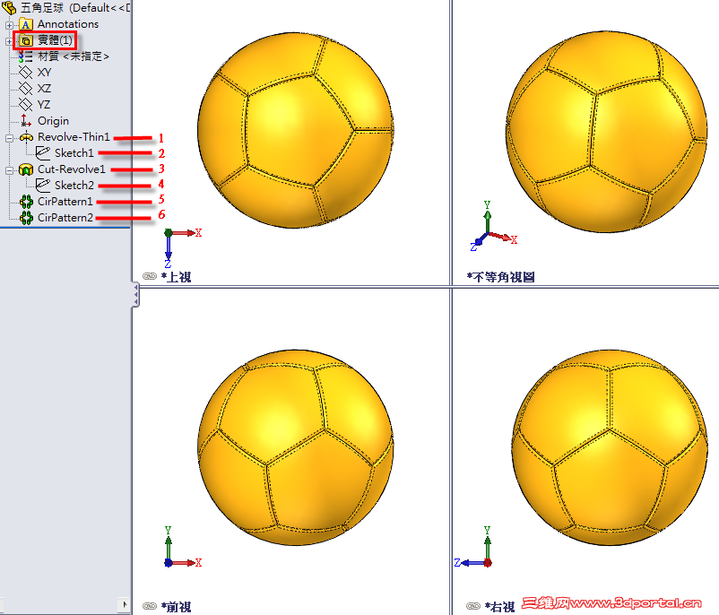

原题是闷大在十年前自创的,看完教程後不得不佩服闷大的创意和巧思。2 t0 Q1 c" g, l* a! V2 y9 N3 h+ s
如今加以改良,用六步骤做出(草图也算)。给大家动动脑练习一下~

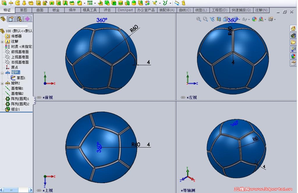

也不知道是水平问题还是版本问题,只能做成这个样,旋转切除阵列不能选草图中一根线,旋转切除阵列无法实施,只能用组合命令,公布源文件,望大家指正% n: q# s2 i+ {! L# k1 v
足球.JPG 8 V! u( X. l) n3 K3 ~
6 ?; P0 {" B  @3 O 100.rar (606.95 KB, 下载次数: 48)
发表于 2013-1-26 14:04:08 | 显示全部楼层 来自: 中国广东韶关
不过我这个足球,厚度、大小可以任意修改

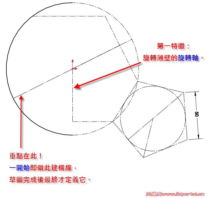

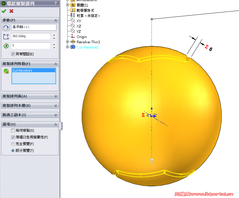

【無基準軸參考作法】. k3 G  F0 K% c  H9 X: a  [
- i0 \, E. s. N" b/ x
正多面體大家做得多了,所以這兒不再贅述其草圖建構過程。
* S7 C3 _; Z: I$ n! h直接貼出不老叔之前的精典草圖,及無基準軸的重點。
/ N  [7 Q( X9 [8 f2 }0 M
( m3 ]8 V( p* i) d 2013-1-28 上午 11-34-38.png " R+ H' e! ]% P. m# T1 N

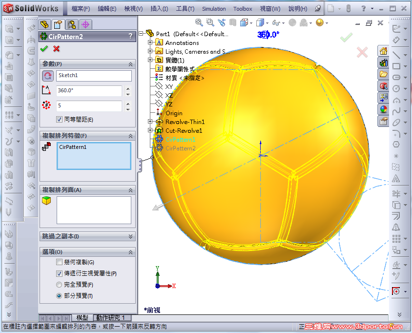

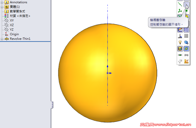

4 t7 h1 J. z* h9 W) t+ c+ _4 v% Z完成薄壁之後,系統會自動生成一暫存軸,而這就是用來做第一次溝槽環狀複製的基準軸。
3 _1 A. S7 Y: B6 @4 L' y. b
7 W8 W, T4 K6 N$ L) ?' ]  C/ Z 2013-1-28 上午 11-53-06.png
, Q  g6 K. L& a( S8 t& q$ A- J
, g* T$ j' |! m' q3 P8 g/ i( ^ 2013-1-28 下午 12-03-38.png
8 p3 ?0 w7 c+ x* ]# `3 q8 a9 q8 V/ @

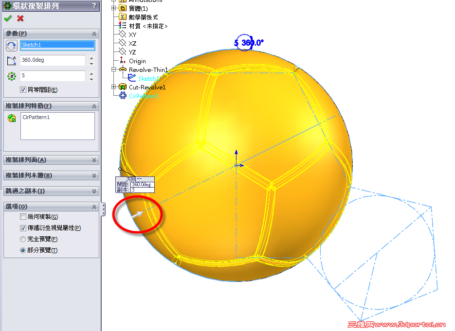

最後一步,也是最重要的一步:) G- |5 n) U: M) ]% {
我們在草圖1一開始繪製的那條似乎無關緊要的建構線,正是系統默認的草圖基準軸
/ ?2 T1 R* r9 H$ C- q* I9 u所以只要將特徵3,繞著那條建構線再做一次環狀複製,12面球就完成了。( B) a- K: a$ P1 l
如下圖在旋轉軸欄位,點擊草圖1,或直接點擊該建構線即可!( Q( c/ x( o) v) [7 ?7 x
2 n# x# Q+ H4 U1 c* n. N) E2 ~4 R9 ]
2013-1-28 下午 12-12-50.png 7 \# g- b+ p2 |4 L* n$ K* C, e

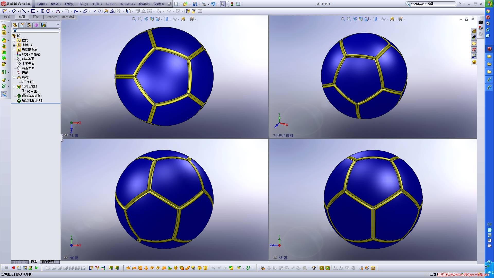

 楼主| 发表于 2013-1-28 16:38:45 | 显示全部楼层 来自: 中国台湾
hbzyzyc 发表于 2013-1-28 14:08 static/image/common/back.gif
, k/ `; @  j9 Y7 Y$ Y& U也许是版本问题,我的2010版,无法选择草图做阵列切除
" K+ `" {* O2 }( phbzyzyc 前輩午安~
# e+ X, A6 B% f) z$ E9 n6 C建議您換台電腦試試。之前俺也曾碰過一樣的情況,完全一樣的建模方式在2010竟是失敗的!

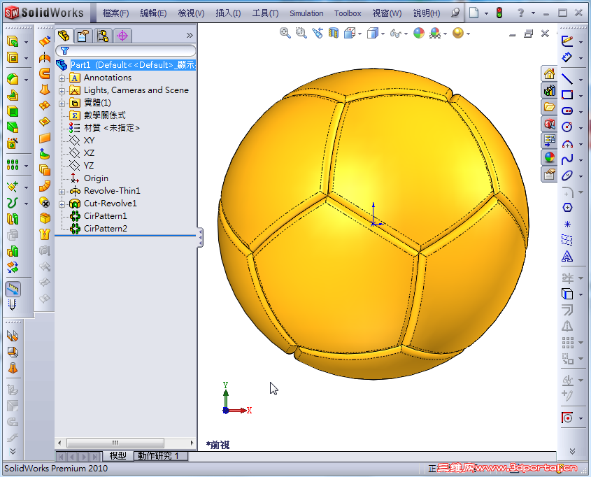

7 e6 [- w/ r% i# Y# |結果換電腦做就好了。如今俺再次使用2010建模,是沒有問題的!附圖給您參考7 T% i- x/ D$ s1 {; {' J4 P
' [+ C) v4 {& z2 a, M 1.png 5 r- g7 d- S/ W$ F9 ~6 \: Q6 R
! U6 g( R/ A$ Z! Y
2.png 1 E/ A. ~$ B% V0 L
. y) H7 l$ _+ w( U) {2 ~/ {% H* D
