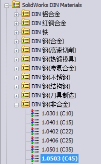

发表于 2013-1-21 23:40:06 | 显示全部楼层 来自: 中国广东东莞
其实只要参巧国标钢号跟其它国外钢号的不同叫法 就很容易找到 参考对应钢号:中国GB标准钢号45;日本JIS标准钢号S45C/S48C;德国DIN标准材料钢号1.0503;德国DIN标准钢号C45;英国BS标准钢号IC45/080A47;法国AFNOR标准钢号CC45;法国NF标准钢号C45;意大利UNI标准钢号C45;比利时NBN标准钢号C45-1;瑞典SS标准钢号1650;西班牙标准钢号F.114;美国AISI/SAE标准钢号1045;国际标准化组织ISO标准钢号C45E4 SW中的位置在我附件的图中 相信看了你懂的
洪哥 + 3 感谢帮助!
发表于 2013-1-22 08:38:17 | 显示全部楼层 来自: 中国四川成都
茅塞顿开,我以前都是自己用网上找的,还没研究过外国标准。谢谢楼上
