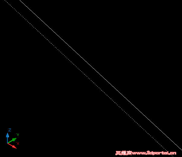

我用的是CAD随意画的一根,在视图二维里面的时候,选择这条线是没发现有两根线的情况,然后,我是进入了三维真实视觉样式,之后在再选择,放大之后一看,就有两根了,而且,我移动,那线也移动不同位置.首先,声明,不是两根线,只有一根,怎么回事?

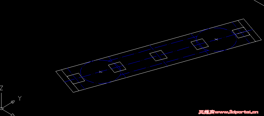

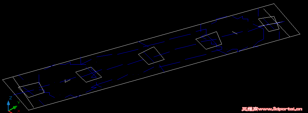

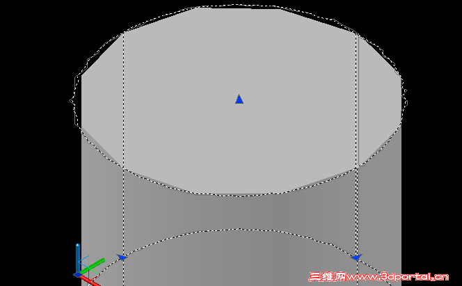

# g- x$ E( Z& Z+ g) Q2 k还有一个墨迹的问题,我画的一个桥梁墩柱平面图(下面的,2,3图),做路桥工程的师傅应该看得清楚,我用三维视觉样式是都没问题的,一切换到三维真实填充的样式就全变形了,长方形不像长方形,正方形不像正方形,就连圆都是乱线破碎的齿轮线一样,选择一个圆柱体的时候,那里面的线也好像是和实体填充差得远(如图4)# A3 d5 R9 }: |0 Y1 i

这是选择线之后出现的两条线
这是选择线之后出现的两条线
这是一个二维的平面图形,是个一桥梁墩柱俯视图,
在三维真实视觉样式里就成乱了的
在三维真实视觉样式里就成乱了的
看看这圆柱体,放大之后一看,线和实体都是分开的,

后面的情况:re命令试一下,不知道管用不管用,有时CAD里圆显示“折弯”线,RE重新生成可解决这种问题,不知道在你所说的情况能不能解决,求验证

把显示精度调高点就可以了。
asdolmlm + 2
发表于 2013-1-18 22:38:06 | 显示全部楼层 来自: 中国广东汕头
第三种在“工具”-“选项”-“显示”里面的显示精度设置。对于前面两张图,是到别的电脑也会?还是电脑本身显卡的问题?要不份上来看看。

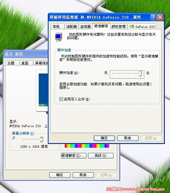

发表于 2013-1-19 11:34:41 | 显示全部楼层 来自: 中国广东汕头
打开后没问题,你在桌面-右键-属性-设置-高级-疑难解答,有没调整硬件加速。看是不是这个原因。

有换到三维真实视觉样式里面试么,,求教师傅QQ号
