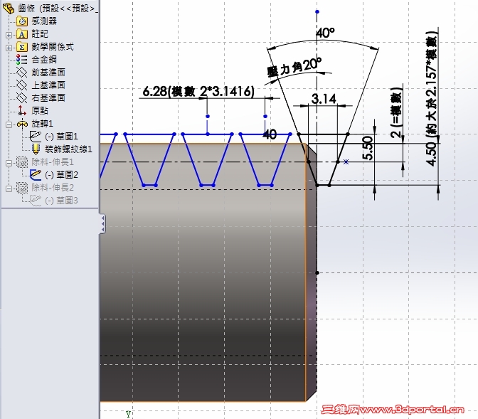

齿条是怎样画的 怎样定义它的去除轮廓 假如齿顶圆是 30 模数是3 长是200 这个不知道在SW怎样画了
发表于 2013-1-18 17:52:54 | 显示全部楼层 来自: 中国辽宁丹东
齿条怎么有齿顶圆参数呢?
& `5 v+ x& v5 \4 M# E! h0 A( R! p* P知道模数3,多少齿就以了。
2 A' @9 r$ `( `9 X6 g/ b) c节距=模数*pi =9.42477796 齿顶高=1模数  齿底高=1.2模数 压力角=20度 齿顶宽查一下设计资料吧(近似画,在距齿顶1模数节线处,齿槽比齿略大就可心了)
2 y( C% f7 J5 A. v画一个齿槽轮廓,切除,陈列。

节距=模数*pi =9.42477796 齿顶高=1模数  齿底高=1.2模数 压力角=20度  哦我明白了 齿条的参数

作參考...
' U2 [* _$ D9 ~& f# D rack.jpg # v- Y% D0 b  I7 S! g( f+ H( u- r
rack_1.jpg 2 p* B, d' U) ?! o- Z3 C5 S
齒條.rar (199.7 KB, 下载次数: 25)
