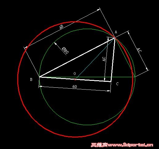

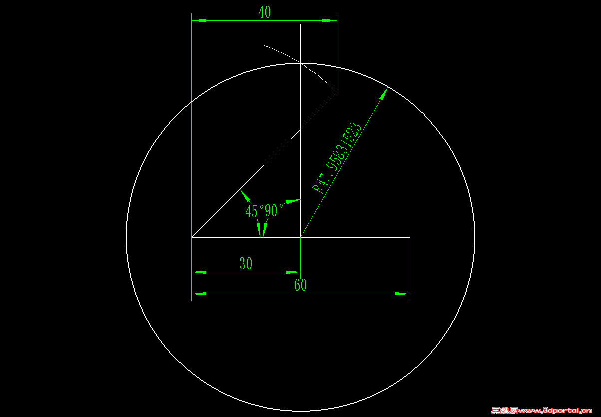

* s: U  T5 w2 M# J如图,按题给条件,用几何作图方法(不能用计算法)得出半径R之长而作出红色圆!
, z! c3 @/ P# r; L+ w9 S; b 画?.PNG * _2 v  H5 V+ R9 `$ C& B

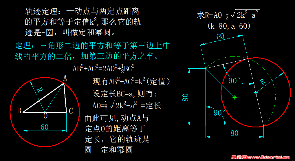

/ p9 [- a. D! h2 c+ }说明一下,此圆和阿氏圆一样,是几何学中一个重要的轨迹定理--定和幂圆

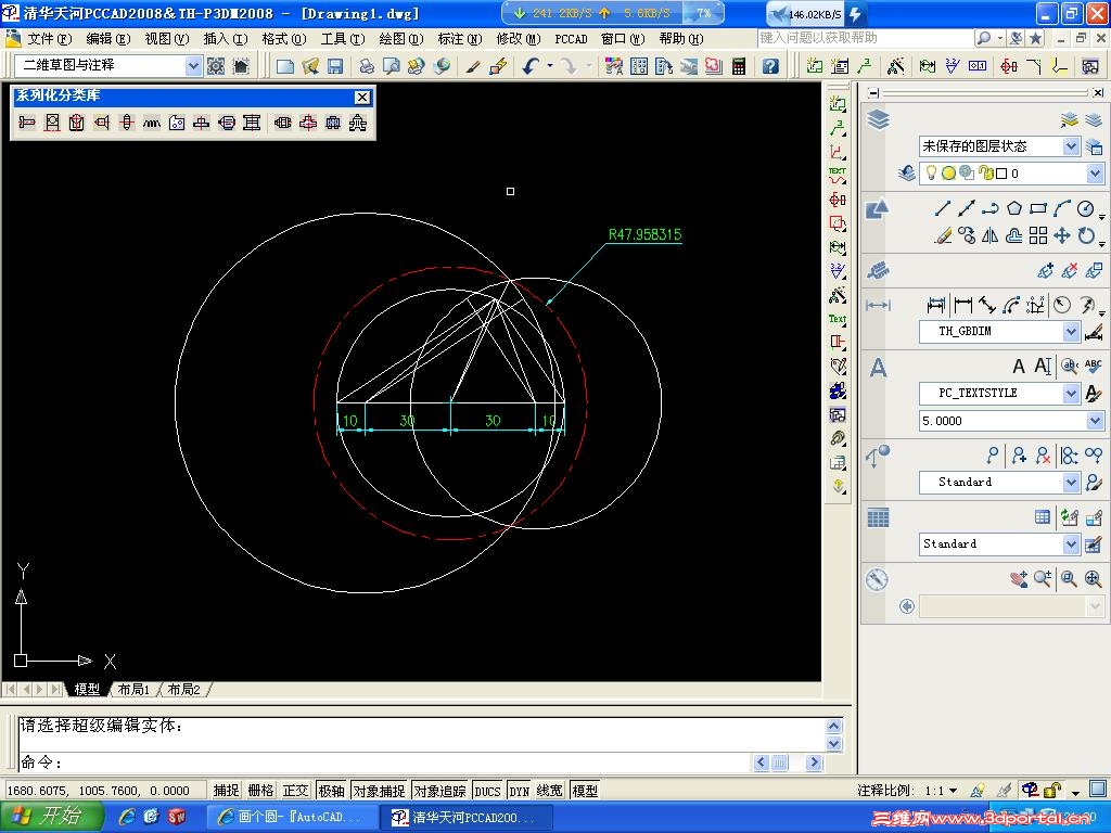

捕获.JPG 说明完整吗?这样也符合题意

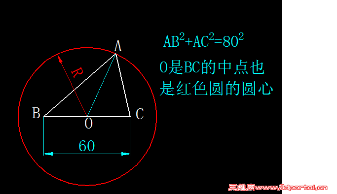

发表于 2013-1-19 22:48:52 | 显示全部楼层 来自: 中国江苏盐城
R=AO,而AO是三角形ABC底边BC上的中线,对的呀

以B点为圆心,60为半径作圆弧,再以A点为圆心,线段AC的长度为半径作圆弧,其交点为C
发表于 2013-1-19 23:01:51 | 显示全部楼层 来自: 中国江苏盐城
是不是AB²+AC²=80?

发表于 2013-1-21 20:50:26 | 显示全部楼层 来自: 中国湖南益阳
本帖最后由 caoshilian 于 2013-1-21 21:01 编辑 8 @2 d7 s+ a8 d
4 H/ ?) V5 [( A' E' t画个圆,这样行不?

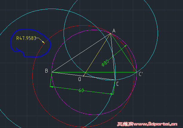

发表于 2014-4-5 11:45:37 | 显示全部楼层 来自: 中国陕西西安
学习2楼,画一个。/ V2 \9 p, C/ i/ Y* u

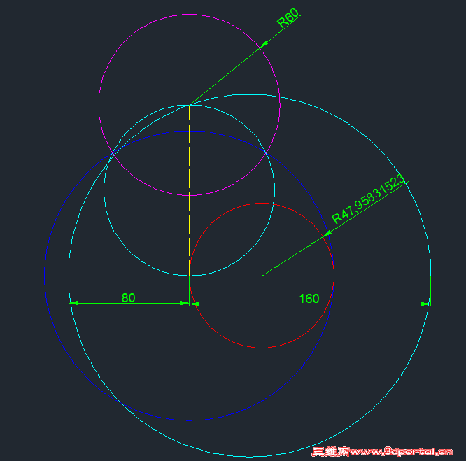

发表于 2015-5-13 16:03:11 | 显示全部楼层 来自: 中国广东惠州
可以作出来

发表于 2015-5-13 16:57:26 | 显示全部楼层 来自: 中国山西太原
明天你好吗 发表于 2015-5-13 16:03 static/image/common/back.gif
' A( b% W# R( n" T; L: \7 v; K8 M* X可以作出来
+ b( M& t! d$ e
嗯,有时复杂的操作和简单的描述都可以阐释同一个真理:

     定和幂圆

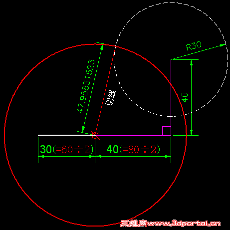

 楼主| 发表于 2015-5-17 23:48:08 | 显示全部楼层 来自: 中国江西鹰潭
