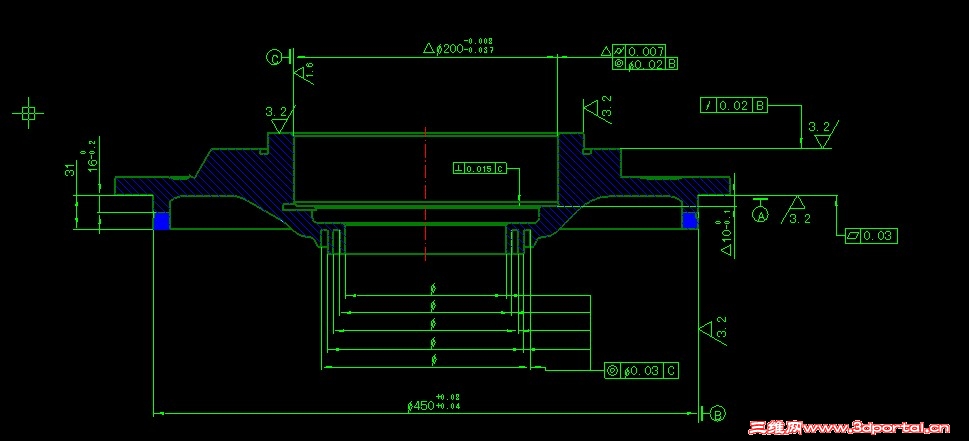

图示涂黑区域是要去除的工艺凸台,该工件是中间厚重,边缘薄,我司在去除时,200尺寸朝下,压板压紧在0.03平面度的端面,去除后平面度有0.01-0.03的变化量,厚重部分有向下沉的现象,导致10的尺寸超差,同轴度超差,平面度超差,目前已经更改工艺,但是去除凸台的变形问题一直没有解决,希望高手赐教,探讨,解惑1 Z; P5 y$ ^7 H  @7 s6 c

是200直径的端面定位吗?压力多大?这个工件时薄壁件,压力大了容易变形。估计是工件没有周向防止旋转的定位特征,仅靠摩擦力来防止工件转动,而使压力加得太大,从而使工件压变形。
) k( B) _; e& z建议用凸台对面的最大平面定位,压在凸台外侧平面上进行加工(15mm高的空间应该够)。这样定位面受力,压力,加工力距离最近,对工件其他尺寸影响也最小(也就是中间孔部位处于自由状态,没有外力)。9 b4 E% h8 g; h; ]
如果压凸台外面影响加工,也可以压凸台内侧的圆端面上,只是夹具要复杂一些(用类似开口垫圈的碗型结构倒扣在工件上。中间是带螺纹的定位心轴)。

 楼主| 发表于 2013-1-21 18:20:46 | 显示全部楼层 来自: 中国山东烟台
tangcarlos3d 发表于 2013-1-19 23:07 static/image/common/back.gif% V" T- \' R6 }. T- K$ L
是200直径的端面定位吗?压力多大?这个工件时薄壁件,压力大了容易变形。估计是工件没有周向防止旋转的定位 ...
0 N$ Z  Q8 _. C5 }' H6 a% F9 @去除工艺台就是以0.03平面度的平面的对面的大平面定位的,也有防转,端面上是有孔的,加铜垫圈,六角螺栓压紧的,但是还是变形,挺郁闷

 楼主| 发表于 2013-1-21 20:20:29 | 显示全部楼层 来自: 中国山东烟台
其实工艺台就是为了保证更好的满足精加工的内容,如果提前去除了也就没有什么意义了,希望大家以前有用过的,交流一下,都是如何做的

定位基准不变,将Ø450外边的平面用全环形压边圈(可以分成8~12个压爪,并且压爪有弹性)压紧如何?这时压边圈上可以多钻些孔,多用一些螺钉压紧。并且用扭力扳手拧紧螺钉(为了提高效率,可用T型槽/T型螺钉),使各个螺钉的压力一样大。
: q. a/ ~6 ?+ S2 [: ?& o8 f! a另外加工时加大冷却量,充分冷却。

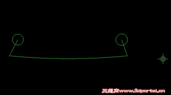

 楼主| 发表于 2013-1-22 14:32:21 | 显示全部楼层 来自: 中国山东烟台
这个凸台用切刀切断试过,用偏刀一刀一刀的车削也试过,从外往里车,从里往外车都试过,效果都不是很理想,变形的量不一样,没有什么规律,大外圆的直径值变小了, QQ截图20130122143539.jpg
; o* T/ K1 B" A. L圆圈处是工艺台去除位置,
/ @0 U' i. P( K4 y% E2 l3 @整个工件中心部位发生下沉
