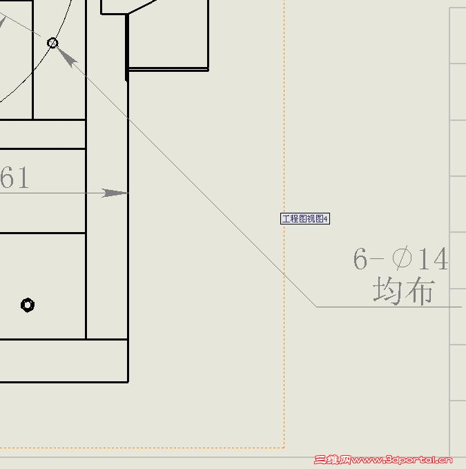

进行工程图标注的时候,尺寸线常常会自己跑到视图轮廓线(橙色虚线)外侧,每次都要手动拖到合适的位置,有的时候拖过去,一放鼠标又跑到这个线外面来了,请各位DX指教!!!

试了一下 没有啊  是不是版本不好啊

按ESC退出尺寸标注,再拖动

重装一下呢?

现在就是这么做的,比较麻烦啊

就差那么一点,把视图稍微挪一下不就好了吗
发表于 2013-1-23 13:36:25 | 显示全部楼层 来自: 中国辽宁盘锦
还有尺寸线与文字间的距离也都是设定好的,你给改变了,自动更新时也会自动改回来的

' U. O+ |/ [$ V3 t# b工程图的轮廓线范围有点太大了,在线外的话,确实离视图有点远;还有就是它有的时候跑出去,有的时候就不跑,这个比较麻烦,我感觉应该在什么地方可以设置下,可惜没有找到

4楼说得对,我也是这样处理的。有时还可以按住ALT键,不让它自动对齐。
