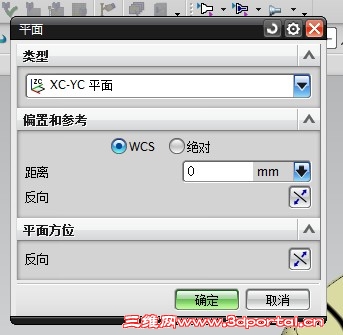

我是UG编程初学者,我用的是8.5版本,刚开始学就遇见了拦路虎,希望各位师傅们能帮助一下。! Y/ A1 q3 |9 T6 k- ~& V! q+ p
                    请问:平面铣不是也可以只加工2D线框吗 ?那指定底平面该怎么选呢?(没有曲面跟实体的情况下,就想单纯的铣一个深50mm的圆轮廓   )

创建一个基准面,或者在选面过程中用创建面的方法指定
发表于 2013-1-22 14:12:48 | 显示全部楼层 来自: 中国陕西
这个方法比较多,如果楼主在工件坐标系上创建的加工坐标系的话,楼主可以直接在底面、偏置里面输入-50即可。
3 c: H  r) m5 \$ e6 Y楼主还可以创建一个参考面用于定义你的加工底面。
发表于 2013-1-27 18:24:42 | 显示全部楼层 来自: 中国上海
可以用创建基准面的方法来确定底面的位置,附图!
