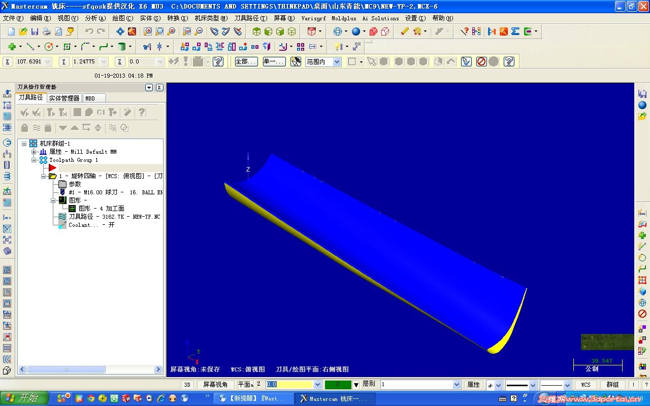

这个叶片加工时沿着y轴加工时可以用圆角刀,x轴旋转加工只能用球刀,有什么方法可以用圆角刀加工呢?2 ^; w+ F) u9 L" F( Y0 o8 y

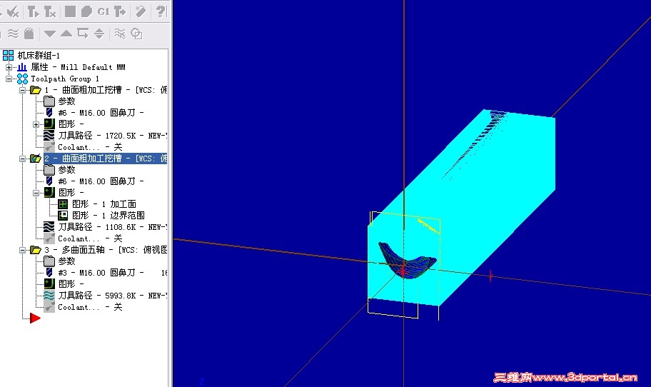

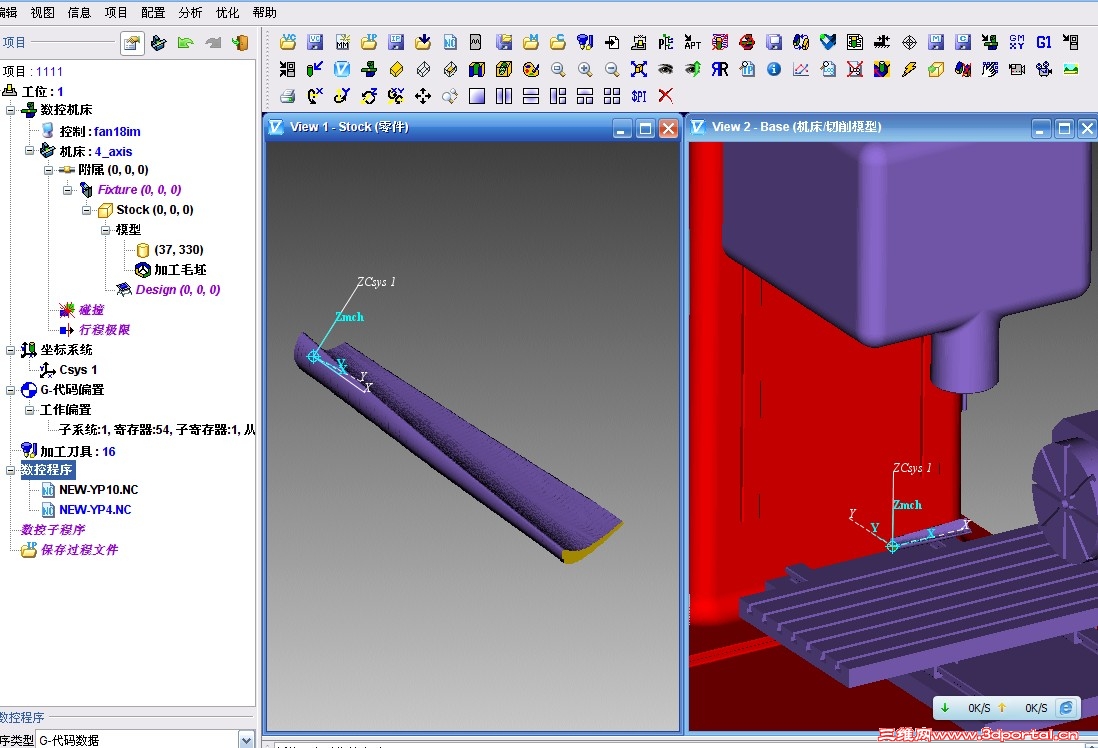

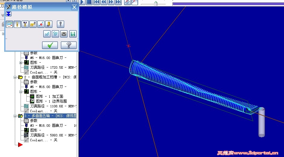

这个你不必要去钻牛角尖,光洁度,精度还是要靠球刀保证的!圆鼻刀可以精,但效果,自己考虑!
  ], [, Y6 x) ^! `: p定轴开粗
  K. {: L/ O0 n$ y2 A/ V 开粗.jpg . J/ K$ Z$ A& w1 ]8 u
圆鼻刀精
5 [4 i' V8 ~' Z1 @: ~% E 圆鼻刀精.jpg 9 |: Q' a. R% b  [" s2 g' v$ ]5 ~2 z
VT验证' L' k  h+ C; M, ]5 g
6 o5 @( f# e# Z" K% ~- ^9 ]8 I
# U5 ?* ~. J  f/ A- H8 X, p: R文件: NEW-YP-21.rar (3.92 MB, 下载次数: 47)
 楼主| 发表于 2013-1-21 19:56:10 | 显示全部楼层 来自: 中国江苏常州
谢谢了,受益匪浅,现在很多的叶片用圆鼻刀加工时留下0.2-0.5的余量然后再抛光的。
发表于 2013-1-21 20:41:02 | 显示全部楼层 来自: 中国浙江杭州
我们做到只剩10几丝再抛光
