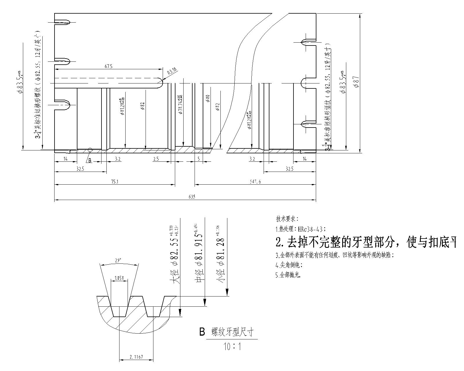

各位同仁:我单位最近有一批不锈钢产品,美制螺纹,要求内外螺纹去掉不完整牙型部分,请教各位同仁,哪位有经验或办法请不吝赐教!谢谢!(图纸见附件)
去螺纹不完整牙型
去螺纹不完整牙型

发表于 2006-7-12 16:21:43 | 显示全部楼层 来自: 中国河北保定
我们是用铣加工的方法
发表于 2006-7-12 23:08:43 | 显示全部楼层 来自: 中国陕西咸阳
这也叫去半抠,实物可以找个一般的螺纹塞规,看看它的两头螺纹出入口是什么样子的,你这个较大,可以用铣床加工.
 楼主| 发表于 2006-7-13 10:35:37 | 显示全部楼层 来自: 中国辽宁丹东
我们现在也是用铣加工,但还是有些小问题。大家能不能详细说说。
发表于 2006-7-13 11:56:43 | 显示全部楼层 来自: 中国浙江宁波
在铣床上用仿行的方法。
 楼主| 发表于 2006-7-13 16:34:41 | 显示全部楼层 来自: 中国辽宁丹东
有谁能知道数控车能不能加工出来呢?
发表于 2006-7-14 11:08:19 | 显示全部楼层 来自: 中国重庆
外螺纹可做一辅具在外圆磨床上加工。
