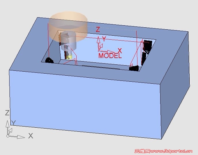

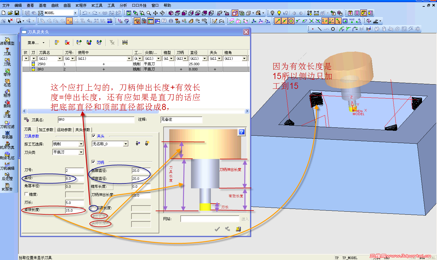

E的夹头碰撞, 我自己找资料看,很多地方不太懂。
  a) A/ A. s) {+ I5 a比如此造型先25的刀开粗,然后D8二粗(刀杆长度15),干涉检查设为刀具,得到的路径如下图:' Z. ]: U/ N' }3 n. R; N* r
刀具干涉.jpg 4 Q) G0 P/ ^. a6 D
干涉检查设为刀柄,得到路径如下( Q; N) Z) i% P
刀柄干涉.jpg 6 O  M  e# m. y* ~1 {$ L  \/ ]0 u* @

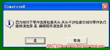

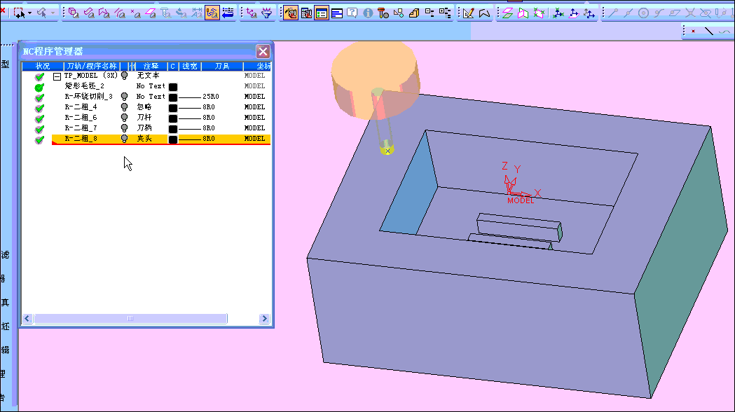

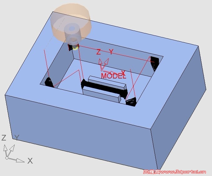

干涉检查设为夹头,会跳出个警告框:
- u" o( `' _+ n/ N6 n) } jg.jpg 0 c  o* `. Y; Y4 _0 A  _" a5 \$ a
请问。1.为什么设为刀具在四角落Z-15以下没路径生成,而在工件中间的槽可以生成( ]$ z2 E( M$ _
2.选用夹头作为干涉,跳出的警告内容:夹头干涉仅对于零件进行是什么意思?6 _, g/ j# P) @% o* d
3.我看过一些教程上的解释,如果选用刀具,指:参照零件曲面检查刀具,刀杆或者夹头参照毛坯检查。 这里的零件和毛坯分别指的是什么?
: o9 k) \$ S$ u/ ?, A附上刀路,请大神详细解释一下,困扰多年了% a# _0 u: P! x5 G" n

% E. ]1 i! V- h" f这么简单地问题还来问啊,自己把刀具有效长度改一下就可以了,或者选一把更长点刀具!
5 W$ }+ U0 N7 ]$ D4 B5 O3 w还有,3轴加工,没必要选择夹头干涉检查吧!

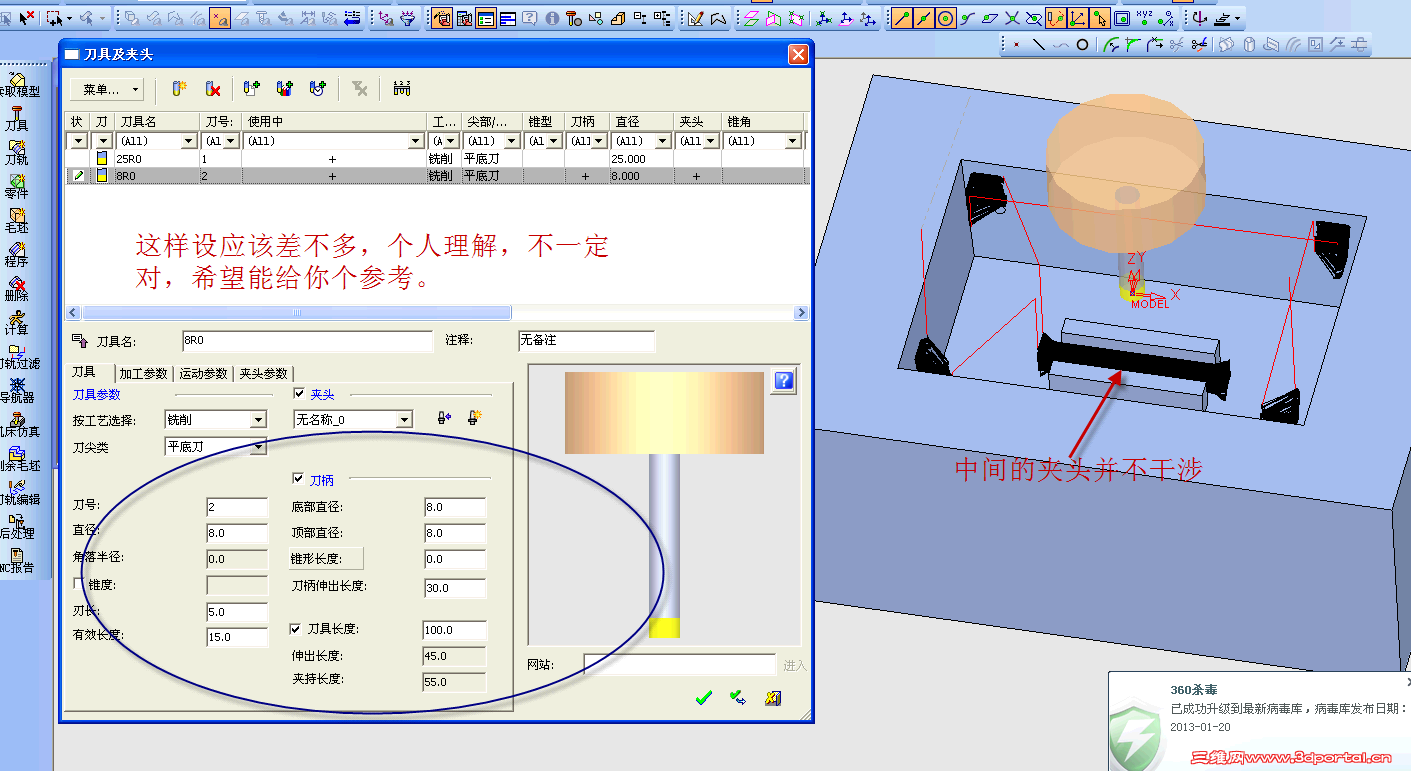

! y, o6 d; l8 b$ v9 f2 ]下面的伸出长度不要设也可以吧,因为在刀柄中已经设定了。夹持长度是埋在夹头里面的,对刀柄避空的长度位置是没有影响的吧?

中间好像干涉不到吧。当然可以产生刀具路径
