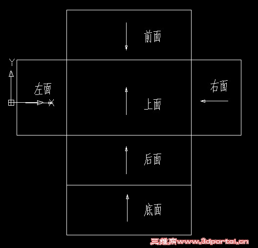

请问,液压油路块出CAD图纸加工时,一般在CAD视图里如何布置的?希望可以指导下?如果可以传一模板那十分感谢?希望可以说的详细点?谢谢大家

 楼主| 发表于 2013-1-19 20:33:22 | 显示全部楼层 来自: 中国江苏无锡
一般都采用展开图,请问下展开图具体是什么样的?
发表于 2013-1-20 16:13:04 | 显示全部楼层 来自: 中国北京
简单的说,展开图就是把阀块看成一个纸盒,沿着棱线把盒子撕开平铺在桌面上。

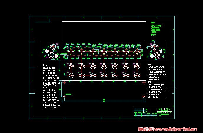

自流井 + 5 应助
发表于 2013-1-20 16:16:05 | 显示全部楼层 来自: 中国江苏泰州
2楼的图纸很清晰了0 e5 D! S" J. j' u
公差及技术要求加上
 楼主| 发表于 2013-1-20 20:30:32 | 显示全部楼层 来自: 中国江苏无锡
谢谢,但是我还是不明白具体视图方向是?如果阀块4边的箭头是朝上的,上面和下面的箭头是朝前的,我贴的示意图是对的吗?
 楼主| 发表于 2013-1-20 20:32:09 | 显示全部楼层 来自: 中国江苏无锡
我认为的阀块方向示意图,麻烦大家看下方向对吗& M$ q, _- X! B1 O
! U- ]# t% ~' H: X! q" n9 n
 楼主| 发表于 2013-1-20 20:35:10 | 显示全部楼层 来自: 中国江苏无锡
我认为展开图是这么样子的?希望大家多多指导。
发表于 2013-1-20 21:01:49 | 显示全部楼层 来自: 中国山东青岛
zjdlove23 发表于 2013-1-20 20:32 static/image/common/back.gif
* w7 U8 M+ ?' F  y  T2 X我认为的阀块方向示意图,麻烦大家看下方向对吗" T, d0 w# |9 \$ ?. f: x0 o3 Q" ^! G
$ C2 W6 a$ p. P! x  l4 A/ h
你这是第三视角的画法,并无不可,画的时候最好把向视符号标上,另外加一些剖视图会更清晰明确。

 楼主| 发表于 2013-1-21 20:27:01 | 显示全部楼层 来自: 中国江苏无锡
l楼上的 ,您好,请问一般采用什么视角画法,麻烦您可以画个简单的示意图吗?你画阀块时候。我真不是很明白?谢谢您了
发表于 2013-1-21 22:00:55 | 显示全部楼层 来自: 中国山东青岛
国内一般采用第一视角的画法,美国、日本是第三视角。我手头没有图看看其他人的帖子吧4 ~2 i1 y% g" Q1 T; \  w' Z- G7 ]2 g. J

发表于 2013-1-26 20:13:54 | 显示全部楼层 来自: 中国广东珠海
这是画图的最基本东西,一般我们用的第一视角的画法,美国、日本是第三视角,我们国内用第三视角的时候要特别注出来,机械图纸也是这样的。

发表于 2013-5-14 10:40:35 | 显示全部楼层 来自: 中国湖南长沙
若有一面没有孔,那么这面的视图就不用画了,各位大神求教
洪哥 + 2 讨论
发表于 2013-5-14 15:55:57 | 显示全部楼层 来自: 中国北京
一般标准机械图不采用你那个方法,但现在一些生产阀块的厂家是用你那个方法表示,设计装配图如果采用你那个方法有些外形尺寸就无法表达了
