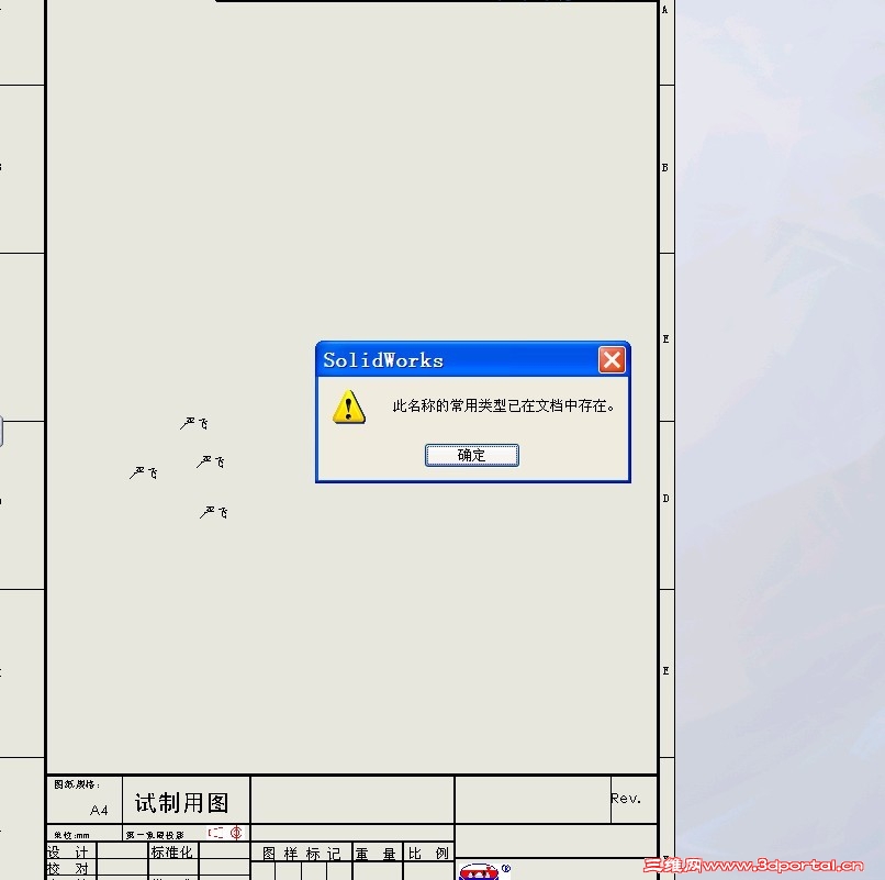

[求助] 求解工程图里添加技术要求出现这玩意?
发表于 2013-1-19 21:47:39 | 显示全部楼层 |阅读模式 来自: 中国安徽宣城
如图:添加我的名字后再添加技术要求就会报错,$ S/ S1 M" W. j
可以无限添加同一个,就是不能几个一起添加。
6 r2 f& S1 ~; C$ U0 n8 w4 A/ I求大哥们指教。

发表于 2013-1-21 07:56:31 | 显示全部楼层 来自: 中国江苏扬州
技术要求应该在零件属性里添加好,生成工程图时应该就会自动显示了,但必须做好零件模板与工程图模板的链接,不必要在工程图里再添加。
发表于 2013-1-21 22:46:18 | 显示全部楼层 来自: 中国江苏镇江
你的库文件是在这张图图上做的,就不能再添加。而严飞是在另一张图上做的,所以可以添加。1 M; z4 t+ Q0 J! R
换张图吧,一切OK。
