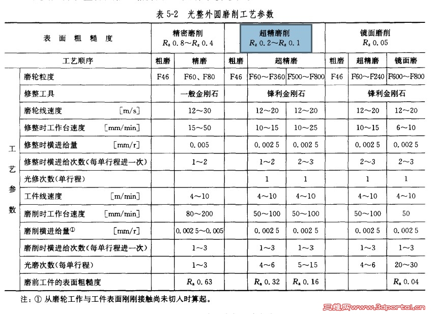

请教各位:现在我手上有些批量零件——外圆φ8~φ12不等的台阶,可以磨削,长度20~50。类似缸体阀芯,不同的是需要加工不同大小的台阶。表面粗糙度要求Ra0.2以下,现在采用的是外磨后抛光,但是效率低,粉尘大。在这里向大家请教有没有更好的加工方案,谢谢!7 g+ z. i/ K( j* q: v" S

用金刚石砂轮作光整精密磨削。

精密磨削完全可以保证,很多专业阀芯厂都有此设备
