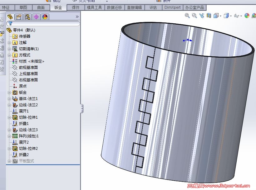

8 s$ Z, Y3 R8 O# o# w  H5 f 3.jpg 请教像这种类型的卷板管在SW钣金中该怎么画 零件3.rar (68.53 KB, 下载次数: 15)
发表于 2013-1-21 12:15:13 | 显示全部楼层 来自: 日本
参考下4 @6 P) }. [* t: L+ ?( o% \
8 O+ b! P3 }- |  E$ J9 X" l6 x' l

发表于 2013-1-21 23:31:35 | 显示全部楼层 来自: 日本
' o- ?8 I) k6 j: j& @* w+ x
FLSKY. 发表于 2013-1-21 22:13 http://www.3dportal.cn/discuz/static/image/common/back.gif$ @! O; f- |+ J) r0 z
非常感谢您!可以给个源文件吗?
* W0 H( K8 B# e7 P, U! I
/ Y0 v; [, n( y这个效果不是很理想的,换一个做法能更接近" P- c& r; R; w* D3 `: ~( E
/ n; h7 j4 n( D! \( x1 C1 H
我是2013版的( C' B) x, z, r7 n5 H" e0 \2 x
6 o. X5 I+ c: l3 p4 h* h

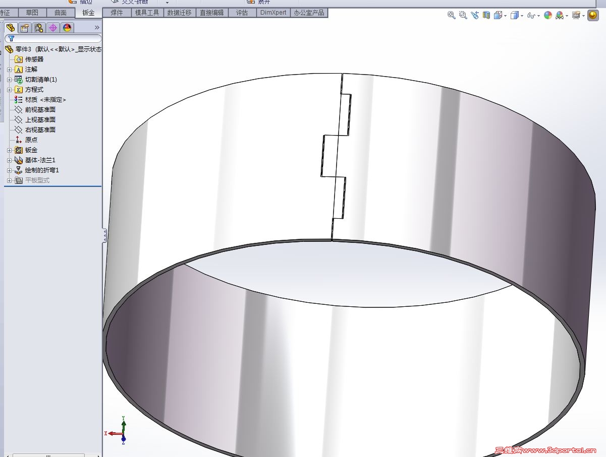

发表于 2013-1-22 09:15:48 | 显示全部楼层 来自: 日本
就是麻烦些9 J" j4 K' o) C
. t) [4 e4 ^8 U
" R: a) S% e; A# s% B$ D5 L4 z8 |+ k' z5 p( {! z

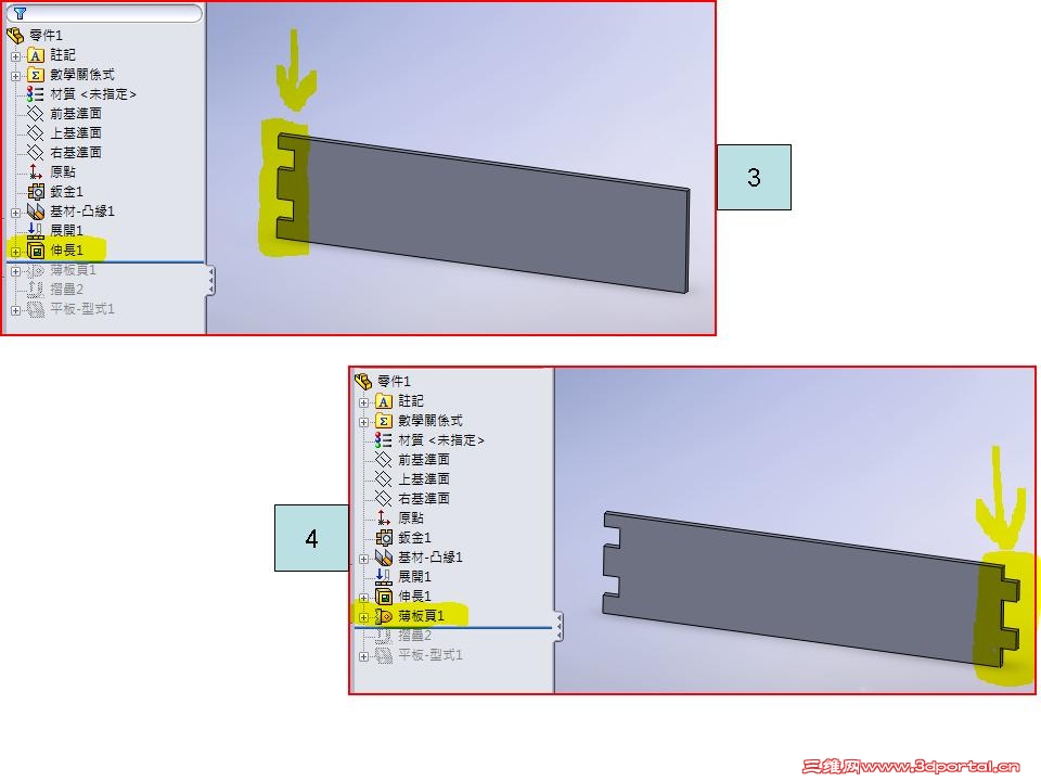

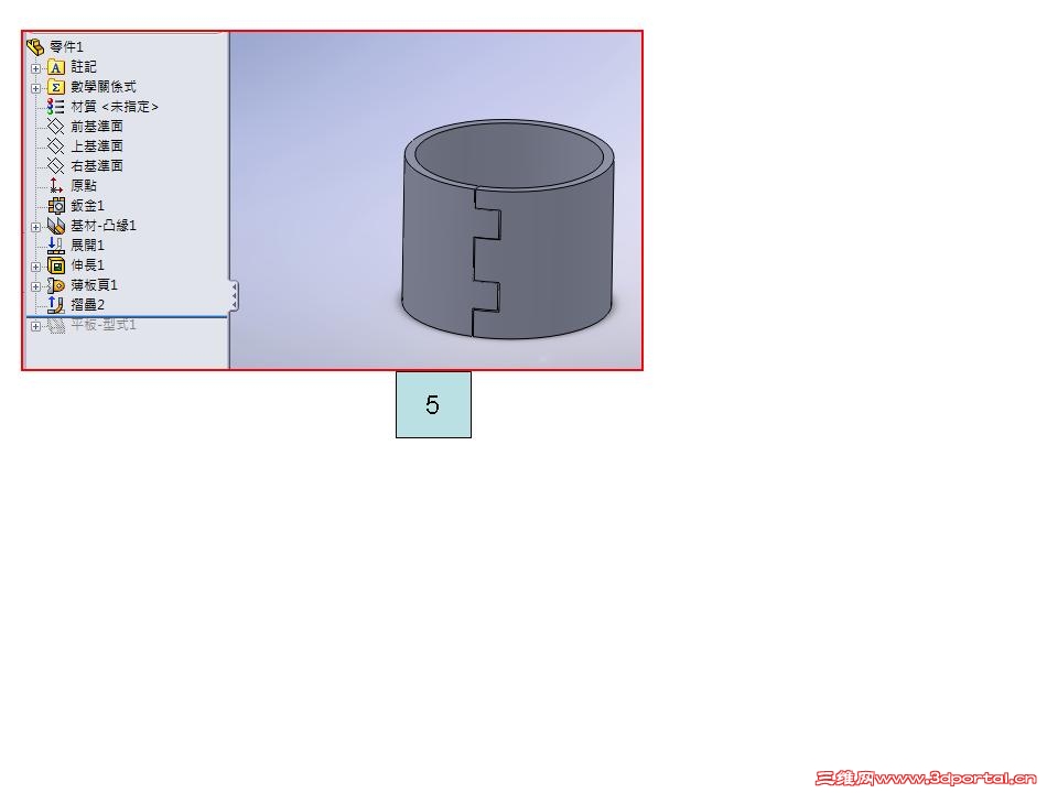

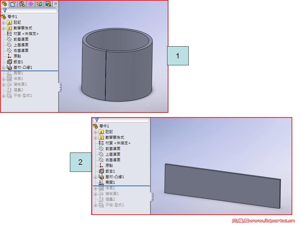

发表于 2013-1-22 21:27:14 | 显示全部楼层 来自: 中国台湾
卷板管在SW中该這么画
8 l$ {1 t, u3 ]) E) m  b) X/ y 投影片2.JPG
0 n  H' `: R3 d/ m, s; G+ s' F 零件1.zip (88.44 KB, 下载次数: 39)
阿帕奇 + 3

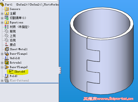

发表于 2013-1-23 08:56:02 | 显示全部楼层 来自: 中国湖北襄阳
hero522 发表于 2013-1-22 21:27 static/image/common/back.gif
# D, g% Q- u# I7 s卷板管在SW中该這么画
! k7 I! y0 ^" U& s/ N/ i/ [% n 捕获.PNG
- `" p8 f% f) I* P7 ?- G, N做得好,谢谢,跟着学习了一下,发现增加的凸出尺寸和切除部分的尺寸不能完全一致,要留出间隙,才能在展开后折叠成功。
- W' _( h$ R7 e) V$ q7 e! V0 E8 G# g8 |
