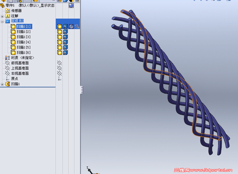

螺旋体如何进行圆周阵列: 001.jpg

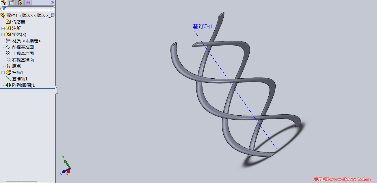

发表于 2013-1-21 15:31:51 | 显示全部楼层 来自: 中国辽宁沈阳
如图所示;模型是2010版的
阵列.zip
163.14 KB, 下载次数: 18
2010版本的

发表于 2013-1-21 15:43:29 | 显示全部楼层 来自: 中国浙江丽水
这是圆阵列,被阵列体是螺旋体而已.

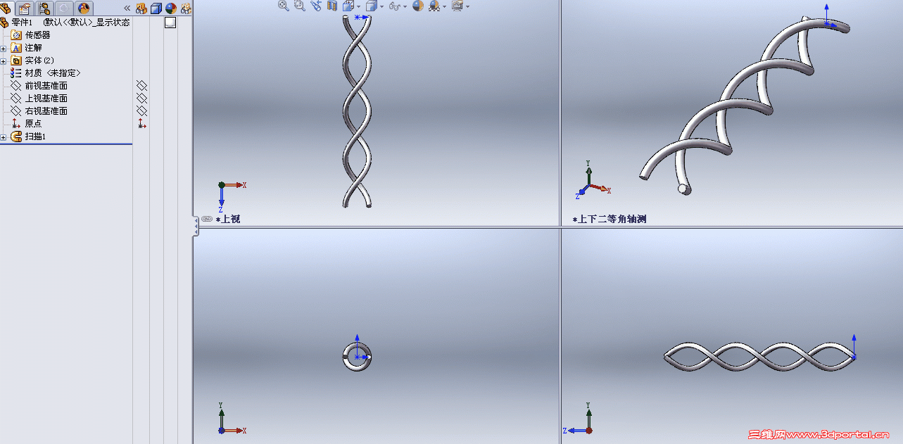

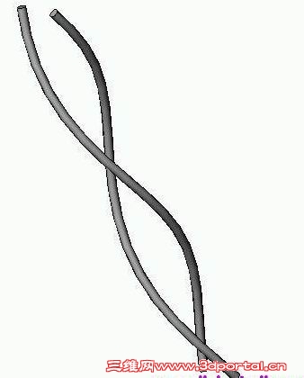

发表于 2013-1-21 15:58:20 | 显示全部楼层 来自: 中国浙江杭州
干嘛不简单点呢?9 K0 e5 P- u. {3 D8 }  C

发表于 2013-1-21 16:47:19 | 显示全部楼层 来自: 中国浙江杭州
22553711 发表于 2013-1-21 15:58 static/image/common/back.gif  |, ^: Y* s" Z2 z# I7 i
干嘛不简单点呢?
, e  e3 m+ c. X' E  ?, x) w4 D, t是 一个包含6个圆 的草图截面, 沿着一螺旋线扫描么
发表于 2013-1-21 16:52:26 | 显示全部楼层 来自: 中国浙江杭州
杀苏 发表于 2013-1-21 16:47 static/image/common/back.gif
# P6 B+ u, f1 |" ]0 b8 d是 一个包含6个圆 的草图截面, 沿着一螺旋线扫描么
# d2 n& q9 d! ]% `- e' f/ X  d是扭转来的

发表于 2013-1-21 19:41:44 | 显示全部楼层 来自: 中国山东青岛
5楼兄弟做的不错

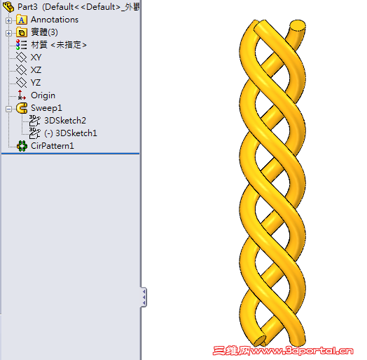

发表于 2013-1-24 01:36:25 | 显示全部楼层 来自: 中国台湾
22553711 发表于 2013-1-21 15:58 static/image/common/back.gif$ v3 \* O% ?  `2 a* O1 G
干嘛不简单点呢?
0 {3 v! P7 p8 Z$ B! _4 W朋友需注意一下樓主的要求。
2 }9 V. Q4 O3 l" y5 u您的做法固然是簡單,然而單一本體對於上基準面的截面是否符合實際情況呢?
发表于 2013-1-24 01:40:01 | 显示全部楼层 来自: 中国台湾
" w1 B* z: ~5 }$ I$ j
walkinheaven 发表于 2013-1-21 15:31 static/image/common/back.gif' b1 q# z4 ~! k9 s, P! S
如图所示;模型是2010版的
8 a. L: l" f1 G2 K俺贊同您的做法,這是最基本也最直接的。但是需注意以下兩點:
4 p' j  d+ |3 D1. 您是否注意到基於路徑繞圈的掃描和實際情況的掃描,成型的本體形狀是不同的?
5 A! h  D7 u  [2. 那個基準軸完全是可以省略的。
* Z. v. A5 H2 I# o" L& D* U5 [3 [4 f+ o
+ M3 J6 f3 i3 U5 [" {" o6 O$ ~4 s
. _, i  K% t/ C; A
2 i( D1 Z/ ^9 V6 x- y7 b9 [+ a
阿帕奇 + 3

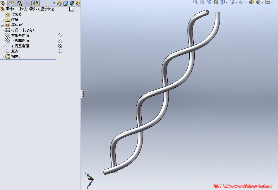

发表于 2013-1-24 10:33:08 | 显示全部楼层 来自: 中国浙江杭州
$ J6 m& X" \# ?( Z, n# i  s
gt.adan 发表于 2013-1-24 01:36 http://www.3dportal.cn/discuz/static/image/common/back.gif; w- g8 G+ ~% c7 X7 N4 E$ O
朋友需注意一下樓主的要求。
* B6 O  z, l; q您的做法固然是簡單,然而單一本體對於上基準面的截面是否符合實際情況呢?
, Q' z2 y% y: s* w& D' @7 i; l
! ]& ]8 A( T4 s- `% z这样总可以了吧?
3 {1 e- M* ]9 d 2013-01-24_103550.gif ) O% L6 j/ h8 L7 a( k+ y: X1 w
阿帕奇 + 3
