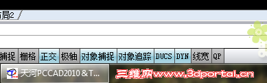

发表于 2013-1-22 11:00:24 | 显示全部楼层 来自: 中国江苏苏州
" I7 y" I+ U, d% j. ?, H& a" w. |  s
ct4273 发表于 2013-1-21 19:45 static/image/common/back.gif# z0 v  }3 T. [. [- \3 K: E
解决了,你这个方法行是行,我试了一下,不过麻烦。经过你的提醒我找到哪个解决办法了。在正交,栅格哪一 ...
: U3 r3 {  M6 q' q7 O9 h0 L你的版本太高级了,我用的是CAD2010,没你说的那个“循环”。。( y' g. I8 K5 P3 T0 N
 楼主| 发表于 2013-1-22 11:42:46 | 显示全部楼层 来自: 中国山东淄博
ok22ko 发表于 2013-1-22 11:00 static/image/common/back.gif
4 O  I. M. h  d$ v/ d0 z( \你的版本太高级了,我用的是CAD2010,没你说的那个“循环”。。
6 ~0 K1 j) B+ Q1 f, [" O
哪你就用楼上有个说用shift+空格。不过有点麻烦。

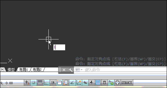

发表于 2013-1-23 20:48:29 | 显示全部楼层 来自: 中国广东东莞
我用的是2013机械版,做个动画让大家体验下“ 选择循环”、
! m, |! T2 r3 W3 H9 x6 I( [# N; d, J% w: D* U! S  V0 I8 X1 i
 楼主| 发表于 2013-1-24 08:32:21 | 显示全部楼层 来自: 中国山东淄博
ganyiwei 发表于 2013-1-23 20:48 static/image/common/back.gif
  n% H  F7 s; `6 \( l" f我用的是2013机械版,做个动画让大家体验下“ 选择循环”、
; L1 z. @+ M* z2 F2 r5 a8 e
就这样啊。
发表于 2013-1-24 22:02:07 | 显示全部楼层 来自: 中国江苏苏州
1 I2 R# A; F# X我用的是2013机械版,做个动画让大家体验下“ 选择循环”、
! r/ m  S/ v; Y确实是个新功能。。。
