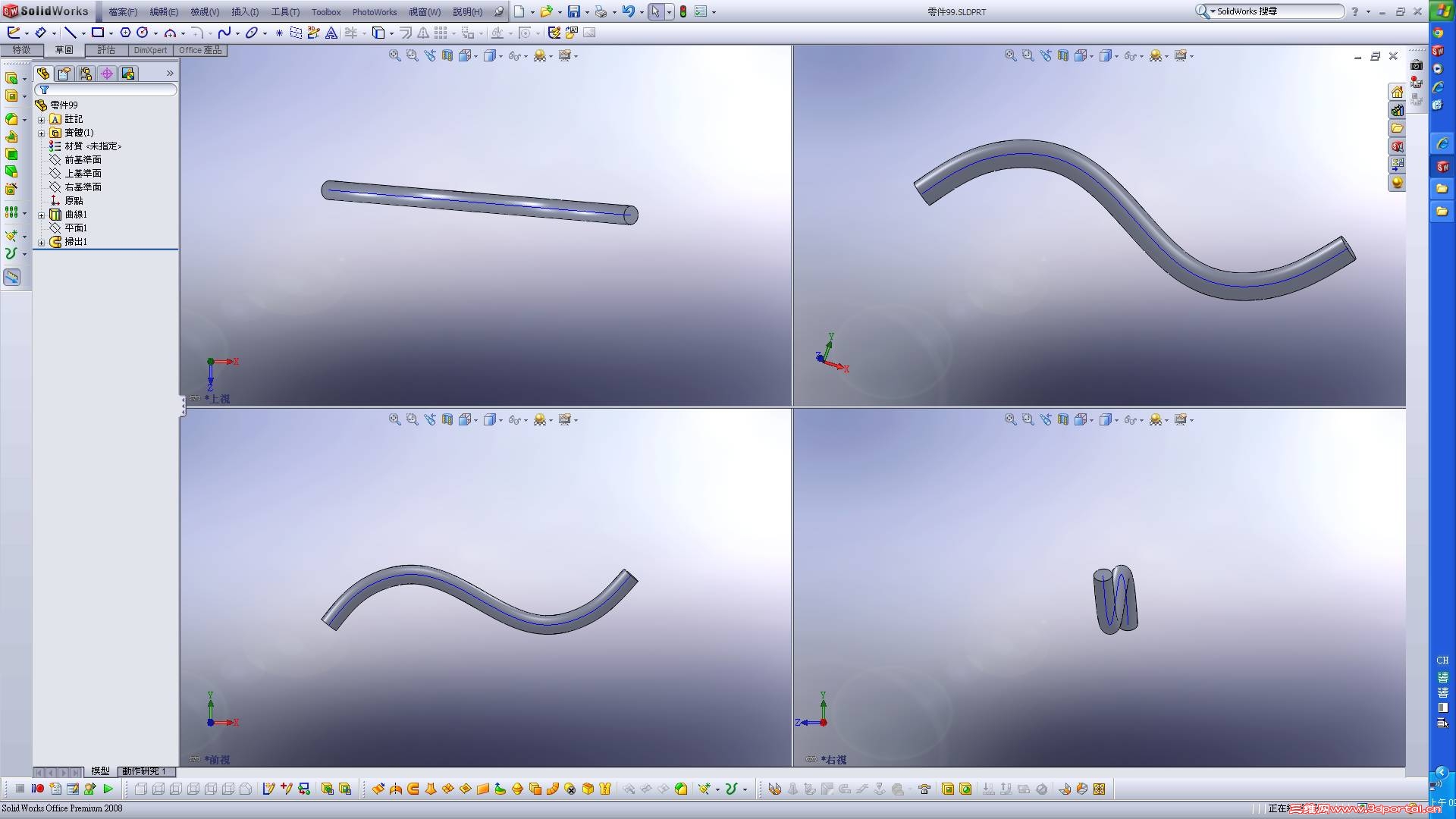

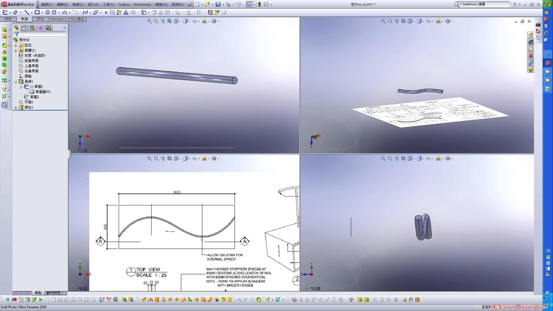

发表于 2013-1-23 09:48:16 | 显示全部楼层 来自: 中国台湾
/ M# g1 q) ^6 p" K1 ]4 d% W1 D. w& x% n6 x1 [  m6 |& E- M* a0 s
SW2008投影曲線1 a4 |* i) N: V: ]) v4 d
  \) K8 z. w. ^2 L+ t1 s8 t7 d& p& F 零件99.zip (238.2 KB, 下载次数: 5)
阿帕奇 + 3

 楼主| 发表于 2013-1-23 13:08:49 | 显示全部楼层 来自: 中国上海
hero522 发表于 2013-1-23 09:48 static/image/common/back.gif
6 l% K: k9 x5 SSW2008投影曲線& k: i: v1 u& S1 i
! z  }& c2 w  j3 l' a: f
  SW2008
) l/ [# ?+ o8 J$ Q/ j1 y
谢谢啦!真是高手,我想了几天也没想到用投影曲线,多谢!

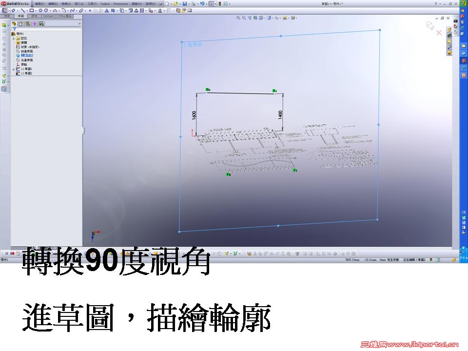

大侠,请问插入图片后怎么画曲线的,我试了下画不出来吗,麻烦给详细的说明好吗?谢谢!

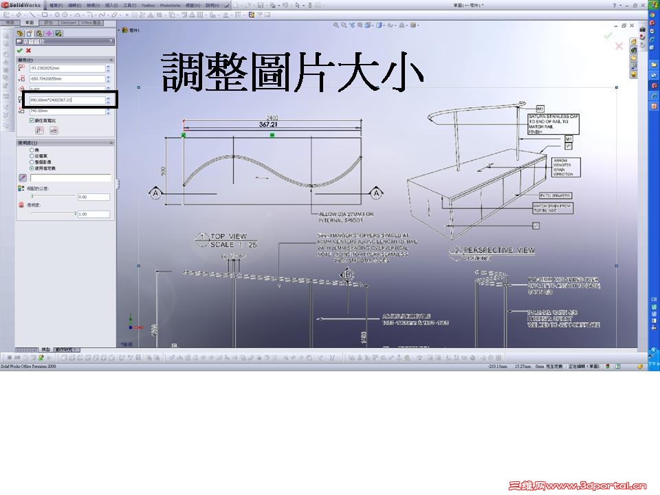

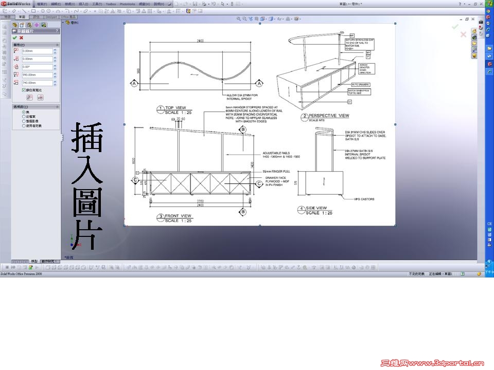

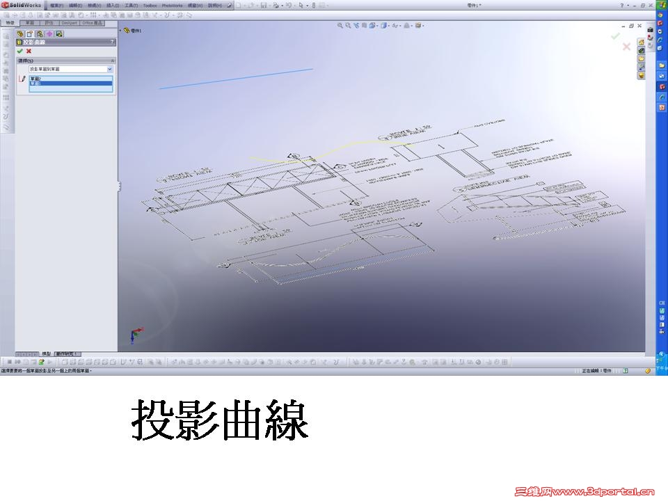

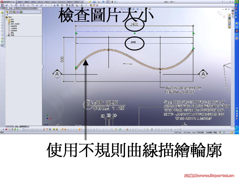

发表于 2013-1-23 16:39:10 | 显示全部楼层 来自: 中国台湾
画曲线
* }0 }4 w4 y+ W1 a' F 投影片1.JPG 2 a. K/ O# ~5 O  l
