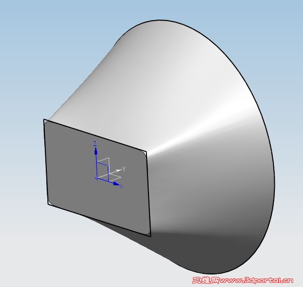

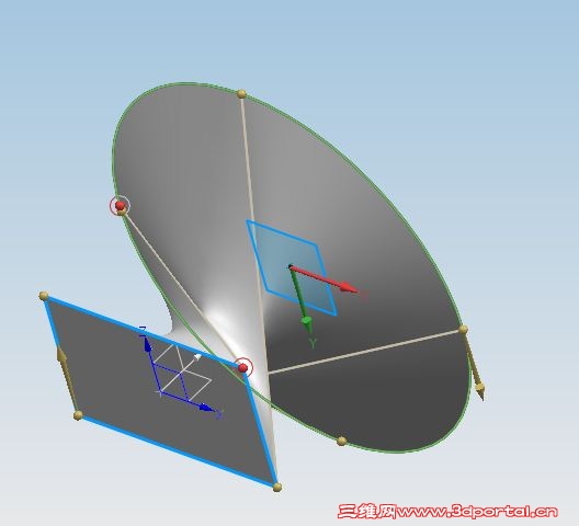

用通过曲线组命令如何快速作出下面的图,我用时总出现如下图所示的扭曲现象,请问如何将相应的点对应起来?
发表于 2013-1-22 15:34:45 | 显示全部楼层 来自: 中国辽宁沈阳
在对话框中,对齐下面选根据点,调整,可以得到你想要的图形。
发表于 2013-1-22 15:49:19 | 显示全部楼层 来自: 中国辽宁沈阳
你也可以将圆分成4部分,这样再接下来做曲线组的时候就不用选根据点,做出调整了。这样做比较方便。
发表于 2013-1-22 15:50:17 | 显示全部楼层 来自: 中国辽宁沈阳
还有要注意矩形和分割点的位置要对齐了。
发表于 2013-1-22 16:54:00 | 显示全部楼层 来自: 中国江苏无锡
嗯,打断一下,就可以了
发表于 2013-1-27 18:25:55 | 显示全部楼层 来自: 中国上海
对齐方式选择用点对齐就可以了!
