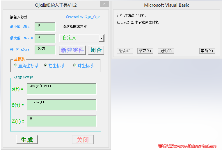

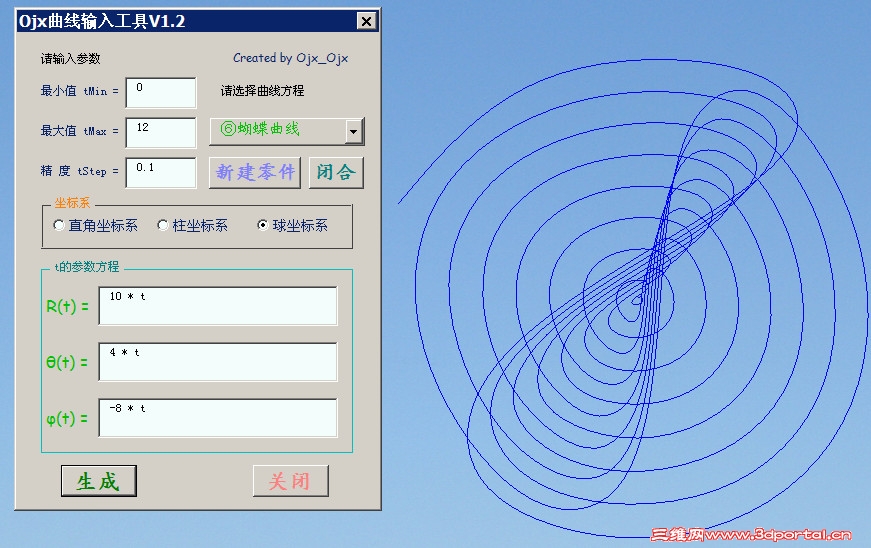

我SW2013用曲线宏运行时,点击生成出现错误429,如图示,特求助各位达人.

补充内容 (2013-1-29 14:08):
* p! ^  a7 Y. ]8 Y! B本人软件环境:win8 X64 企业版, SW2013 X64 sp0 ,在sw2012下无此现象.4 q' v# I+ q2 l' w! L. _; u9 Y
; d$ f7 y- F( o" t) J* T
补充内容 (2014-3-14 20:49):/ p  y- l/ D, G
现在在SW2014下,该宏程序也无法运行!

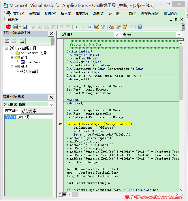

. d9 M; V" l  Q$ j大师,我是win8 X64 SW2013 点击界面生成按钮就出来错误429了
# Y" p* H+ m" G1 [- I( p3 y7 h- m4 H  t1 @2 @/ ~( V
, m7 h- L. v+ U  T点调试,如图黄色位置中断
ojx带界面曲线宏V1.2 - 副本.rar
44.69 KB, 下载次数: 41

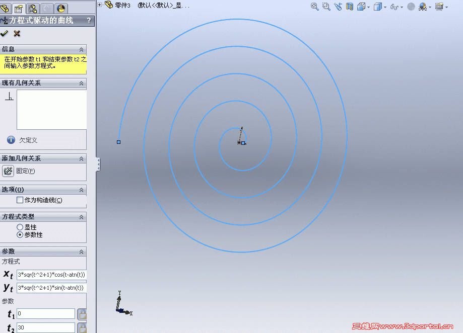

先申明我没用过2013,曲线宏是软件自带的吗?
1 C: O! z9 W* C: n, {! I& X你的方程显示要创建曲线是一条2d曲线,柱坐标在平面上其实就是极坐标了,我将之转化为直角坐标参数方程,用SW的公式曲线可以得出结果,楼主可否试试用直角坐标呢?5 ^/ f. b! B# u

# E) `4 [: H  d1 R. O( ?1 q' F" r' Y
      你好,SW自带的方程曲线精度不够,所以用二次开发的宏程序,这个是ojx大师编写的,很早了.我一直用这个宏程序做零件设计.sw2012版本及之前的都没有出现过这种情况,最近安装了sw2013就出现了,困惑了我好久了.  t/ w" g2 @: Z; N" K% g
# A1 j+ G7 N' K& {
这个和坐标系选择有关,选直角坐标系,就得用你列出的公式,柱坐标系(即三维极坐标系)就得用上图的公式,现在,在SW2013下,我试了好几台机子,都出现同样的错误,;0 P7 o& V5 y& N8 g. ^
+ |) m8 h# T, }
另:本人是VB菜鸟;;

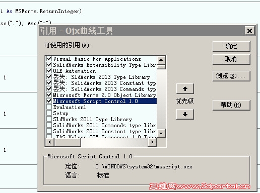

发表于 2013-1-30 16:25:03 | 显示全部楼层 来自: 中国广东佛山
你的引用丢失了.' L' A  p* J# C" s( E4 }! j
工具>引用>(重选取)...

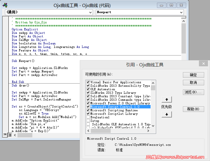

发表于 2013-2-3 09:18:53 | 显示全部楼层 来自: 中国湖南娄底
看错误提示,应该是vb和2013接口的问题。如果引用都在的话,看看2013的help中关于接口 是不是对比2012的改5变了什么。

发表于 2013-2-5 19:57:31 | 显示全部楼层 来自: 中国湖南娄底
houhl2 发表于 2013-2-3 17:10 static/image/common/back.gif7 ~0 D3 h' I# U5 F5 [! u, f
多谢,我再琢磨琢磨。
( [# {& Y  U9 A# `- C& b; K8 C再或者可能就是sw的activeX没注册号的原因了。机器上只安装了一个sw吗?
 楼主| 发表于 2013-2-5 22:28:20 | 显示全部楼层 来自: 中国浙江绍兴
fywbchong2 发表于 2013-2-5 19:57 static/image/common/back.gif( d; O) j4 c2 J2 @$ v# E; n* h; L
% {8 W. N# M$ W  E$ `) d# D% V4 R系统是新系统,win8 x64 企业版, 只有一个SW2013X64 .经检查,所有控件都是注册过的.
发表于 2013-2-16 14:04:46 | 显示全部楼层 来自: 中国江苏苏州
houhl2 发表于 2013-2-5 22:28 static/image/common/back.gif
0 }7 p) H& @7 r3 r6 `4 H% T8 ?! Z系统是新系统,win8 x64 企业版, 只有一个SW2013X64 .经检查,所有控件都是注册过的.
# h8 Q4 s2 ?2 @( A1 I. d# _" p+ [
引用的版本是老的,重新浏览下
发表于 2014-3-13 11:29:35 | 显示全部楼层 来自: 中国辽宁抚顺
我的2011版本,虽然显示引用 丢失,但运行正常。
1 K/ w3 ]) T5 X' L3 w+ i& ?- N 快照2.jpg

是啊,2012之前的版本都是可以运行的,从2013开始就不行了!

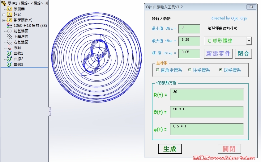

发表于 2014-3-16 23:18:24 | 显示全部楼层 来自: 中国浙江嘉兴
2012改為繁體版正常! s: V# L) x. U3 H
謝謝LZ分享!
) \! N0 ^) f/ ^# Y; Q  s
  o% M, J! r/ h& E$ L0 {2 `: m Clipboard01.jpg
