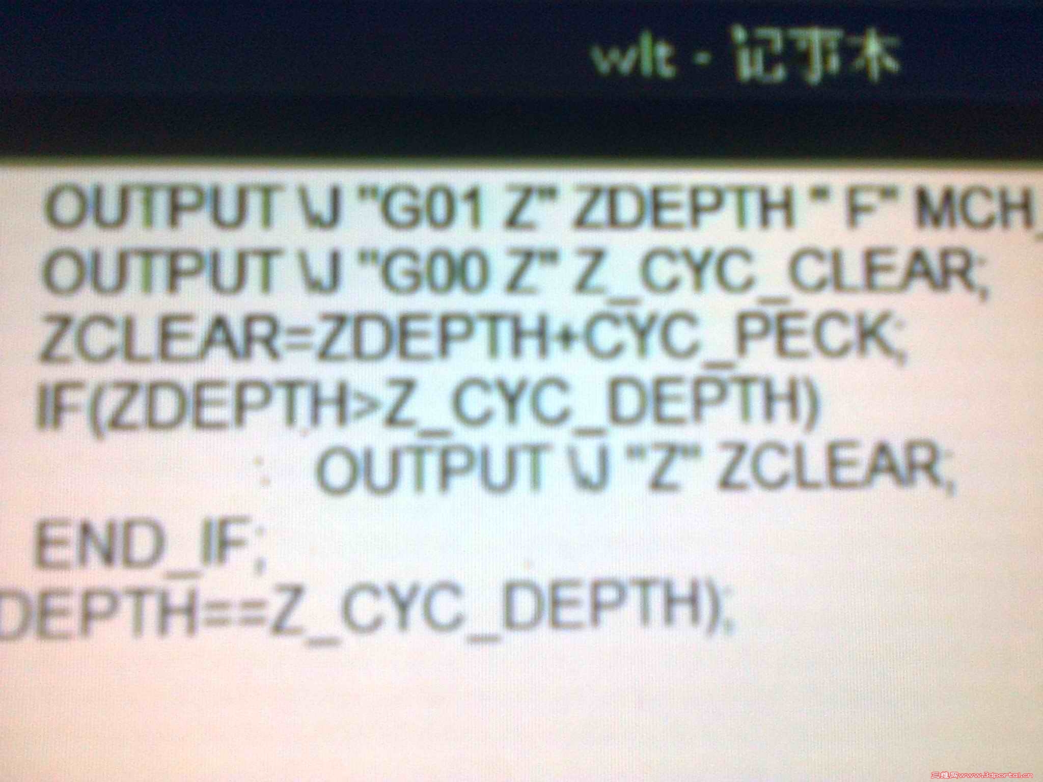

前面有人发过了G81钻孔G01输出的GPP和GPP2的源码,看了几天帮助终于写出了G03钻孔G01输出的GPP2代码,很简单十多行代码。很开心!

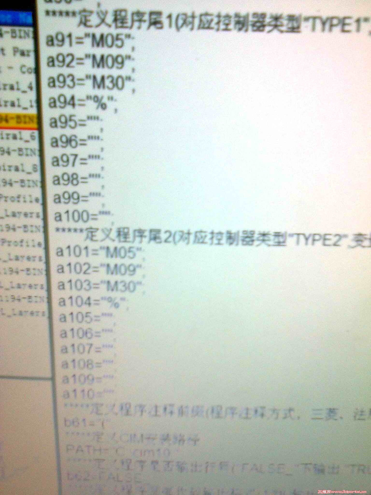

 楼主| 发表于 2013-1-22 21:57:27 | 显示全部楼层 来自: 中国广东中山
后处理配置文件:把一些必须要用到,但不是每次后处理都要更改的设置放到一个文本文件里。
