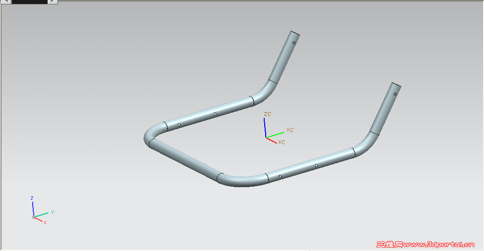

前几天,公司有一批弯管工件,让计算下料尺寸,在圆弧部分测量时我按照弧长计算,结果工件完成后大了2个毫米,在此求助各位,UG是否有让管料弯曲、回直的命令,就像钣金那样,折弯后还可以战平?或者直接告诉我,如何直接计算出来?

没有你说的那个功能。2毫米的误差已经不错了,通常用中心线算出来的周长都会偏大,但不会大很多。即便有软件功能计算出来,也不会很准,还是要用实际折弯来验证。
