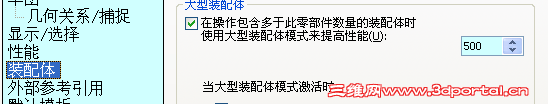

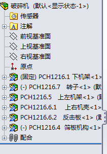

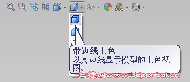

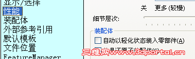

可能三种情况:
  u4 q; X$ x; C5 `1 E5 `; P7 z1、右键轻化还原
7 f6 c0 }6 `( R8 @# u2、线框图模式
1 x7 Y* s) L3 t2 h" l3、选项里面性能、、自动轻化零部件取消掉6 W, N* U- {( l; H
                   大型装配体模式、、电脑允许阈值越大越好。

发表于 2013-1-23 11:28:38 | 显示全部楼层 来自: 中国江西南昌
楼上讲解的不错  如果旋转时模糊成方块  请调节细节层次就可以了
