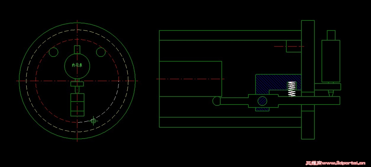

附件是我的一个装配体的同轴度检测问题,请高手指点!
. N& n# C! J7 K- U" n2 X/ ]5 s电脑有加密,不能粘图贴图,很不好意思啦!6 a9 p# w+ K% K3 Z
上图了,请各位指点!

- n: ^$ ~& q. L" [+ s是啊,办公室电脑截不了图,图片打印出来都是加密的,烦死了!

1处外圆尺寸为25,2处内孔尺寸为71,套筒伸进去70左右可以检测到25外圆。

用内径百分表量比较好

测量空隙计算: 71-25=46,46/2=23mm。
8 F: c3 y3 p9 J& `; P我也认为用内径百分表测量就比较准确和容易。

不知道你的具体同轴要求是多少,要求松的可以,做个套,用来检测一下;下面的这一个我随便画了下,有不到的地方给予指点,谢谢
