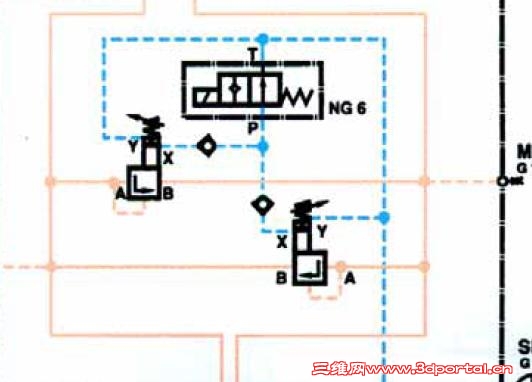

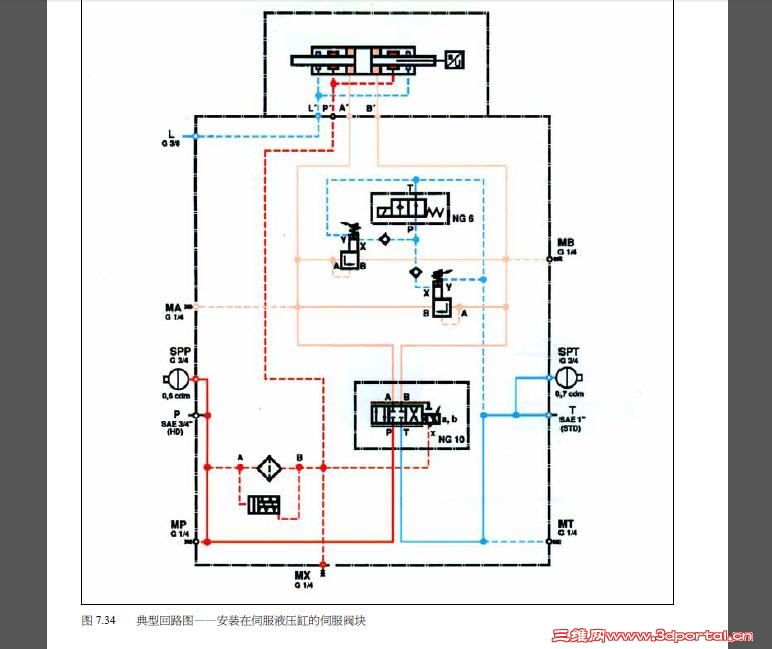

图为一伺服阀原理图,问题是两顺序阀的作用是什么?差动连接吗?两顺序阀X口(先导供油口)都接至上方的二位二通电磁阀是何意?起到了什么作用?问题比较杂,还请见谅- n8 i/ H- C. k( N* W

顺序阀个人理解是安全阀。但两位两通电磁阀搞不懂,惭愧!

个人愚见,我认为2个溢流阀是过载保护,换向阀起到的应该是断电泄压。

这个系统设计很严谨呀,先导油都专门再次过滤,P口加蓄能器稳压,吸收压力脉动。T口还来一个以防止其他回路的回油并管的时候会有压力冲击,引起背压不稳定。油缸详细看不来,但是先导和外加泄油说明负载对压力估计非常敏感。
! W' F) `, A! {/ y$ |, R' YA,B工作腔挎接溢流阀,看起来是先导的,确不是直动式。看起来不是单单消除压力峰值,制动这么简单。从原理看,MG6电磁阀起到控制这2个压力阀先导加载于泄压、加载的时候等于没有。泄掉的时候,等于此处2压力阀以低值工作。看不出来原因。如果楼主能讲下工况就好了。6 c! ~% G1 w  [' V9 x3 w
很期待楼主的答案
