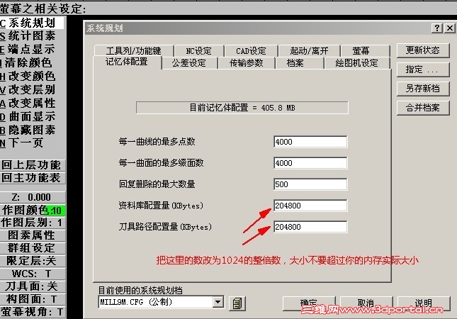

在用MC9.1编程的时候 总是会遇到  光标突然消失  还不可以保存
0 \- a6 X" e) ~- \   然后就自动关闭软件

' z0 |+ N2 {- v* Q) N; z1.有可能你的电脑配置低了,2把你的软件配置改下如图,3把图纸优化再计算试试。
发表于 2013-1-23 22:48:34 | 显示全部楼层 来自: 中国广东东莞
应该是软件跟系统冲突又或者是驱动造成的。更新一下驱动看看。如果还是不行的重装系统吧。
