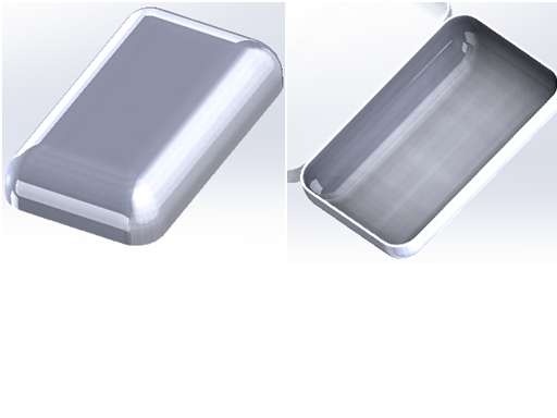

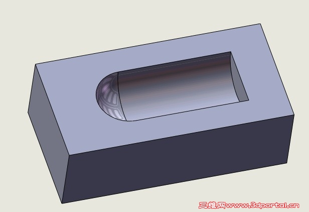

1所示是一个壳类零件,如果需要在类似这种壳类零件上创建图2所示特征的时候,我们该如何设计,才能建出这种图2的特征。如果对Solidworks软件中的命令不是太清楚的工程师,可能要动一番脑筋。
像这种技术,在Solidworks中已经出来了一个创新的功能,这个功能叫做【压凹】,通过压凹命令,只需要一步就可以完成这个操作。
图二.jpg 2

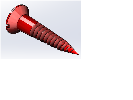

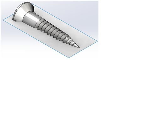

那压凹命令除了有此番功用以外,还有没有其他亮点了呢。如果大家有做过模具设计,如下图3所示,想设计出该螺钉的外壳,并且和这个螺钉之间的间隙为1mm,像这种类似零件的设计有很多,那如何才能设计的出来呢,那就是【压凹】命令,如图4所示。
Solidworks有许多创新功能,每一年都会升级一个版本,每个版本都有许多Whats New新功能,有时间可以去了解了解,因为有限功能,像类似【压凹】命令在设计中确实能帮助我们工程师解决一些难题。
图4
图4
