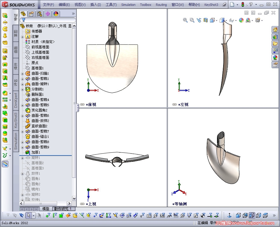

各位高手求教一个简单问题铁锹的3D模型怎么使用solidworks建

「簡單問題」??呵呵,看看這特徵樹,可一點兒也不簡單呀~~% j6 t0 D: M. n+ Z' k  E& @/ q
圖片來源:開思鴨大

参与人数 1三维币 +1 收起 理由
阿帕奇 + 1 如可以,请分享源文件

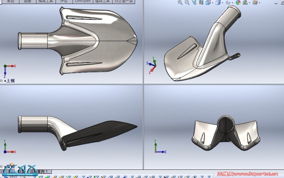

发表于 2013-1-25 09:47:26 | 显示全部楼层 来自: 中国四川攀枝花

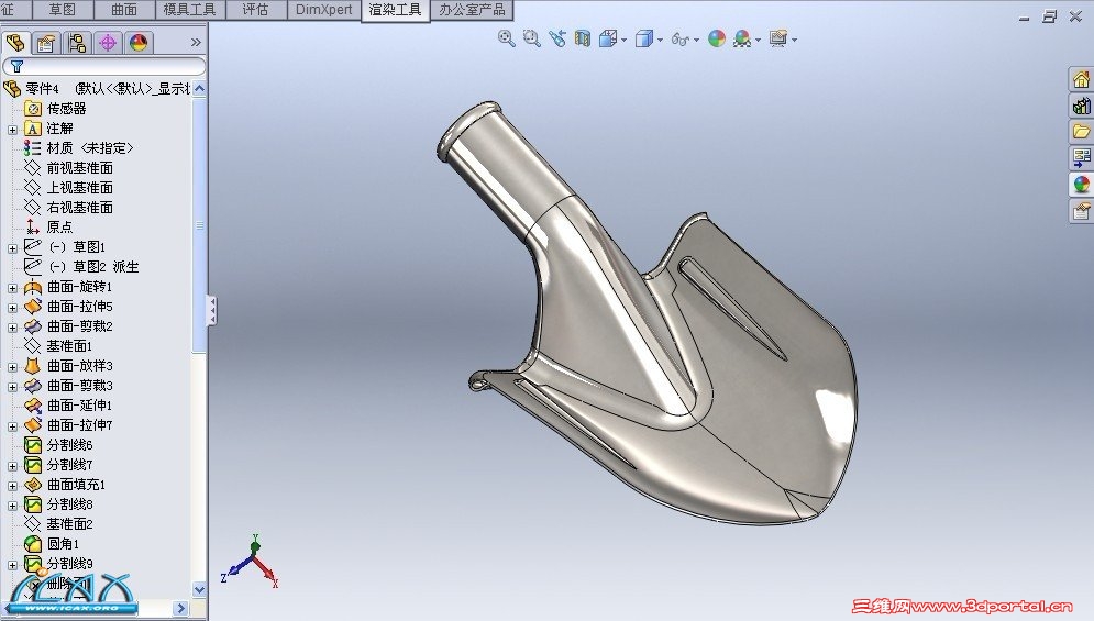

以前在论坛里下的铁锹
  t8 E" b" Y$ ^8 U7 A" @  ^ 铁锹.rar (1.44 MB, 下载次数: 155)

谢谢分享!下载下来学习下

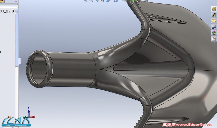

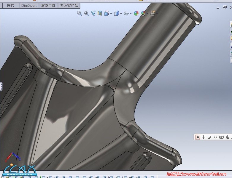

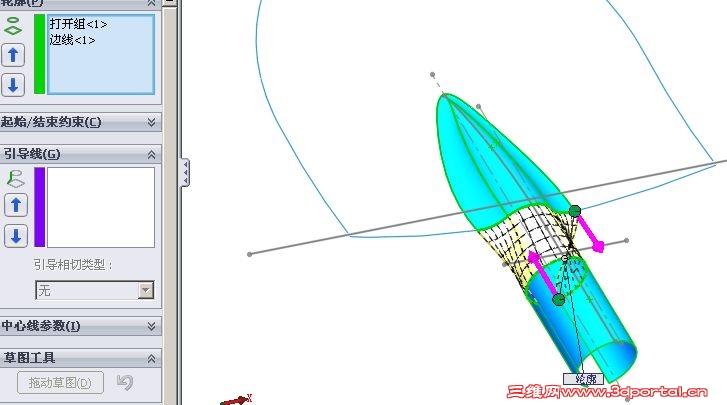

6 p5 z/ L; `9 f% h5 }
请问这个地方时怎么做的,曲面-放样2,轮廓选择中的“打开组<1>”是怎么选择出来的?
发表于 2013-3-12 17:25:25 | 显示全部楼层 来自: 中国广东广州
zhjailfq 发表于 2013-3-12 17:12 static/image/common/back.gif- C. U0 B- I' \0 j4 R
请问这个地方时怎么做的,曲面-放样2,轮廓选择中的“打开组”是怎么选择出来的?
$ Z3 F# P4 M  l8 ]' V! L
俺知道了,额,在selectionmanagre里选择组
