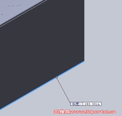

各位大侠,客户传了一份STEP格式的文件给我,我用Sollidworks 2010打开的,测量尺寸为单位为“in”见附图,因为我要修改这个文件,所以尺寸要转成“mm”才方便修改,请各位大哥帮看看有没有什么办法更改单位后,尺寸保持不变
4 v; {) f6 {7 r% R/ L说明:客户的文件可能是用PROE画的' i, `2 ?" i+ _) g1 c
发表于 2013-1-25 10:23:28 | 显示全部楼层 来自: 中国台湾
更改單位,尺寸不變??
3 t  N3 g1 b$ H3 s2 z* H7 ?9 @
3 `1 M+ n1 t" _8 u" A6 u" Y& @/ D& Q是說 240in 變成 240mm 的意思嗎?

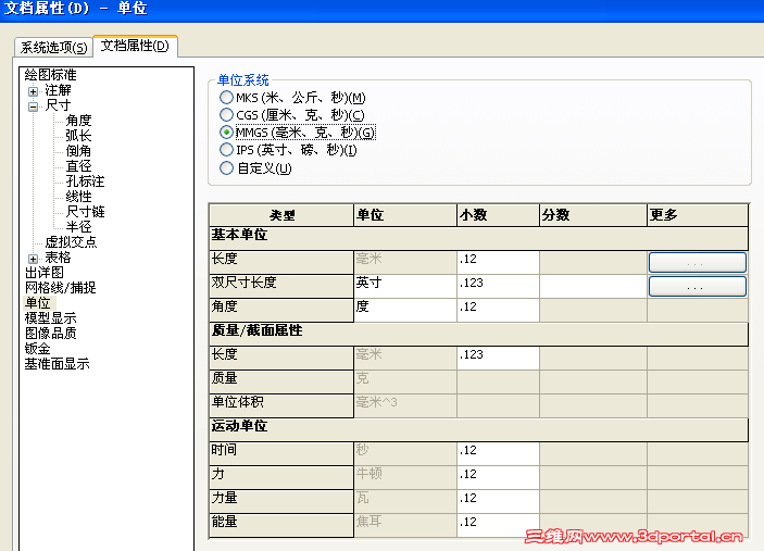

发表于 2013-1-25 10:24:26 | 显示全部楼层 来自: 中国浙江杭州
工具-选项-文档属性
 楼主| 发表于 2013-1-25 10:27:30 | 显示全部楼层 来自: 中国广东广州
gt.adan 发表于 2013-1-25 10:23 static/image/common/back.gif
0 @! D& g# o; J9 u" U: C; g更改單位,尺寸不變??
2 }" m. L% Y* Y  G! K9 E8 Z, J8 _) `/ W( R9 Y
' J9 H) C: z6 l: f1 ^4 i; e+ O是的,更改“iin”为“mm”。但数值不变,& r, f/ ]7 J2 P5 |6 j  ~
即更改240in为240mm

 楼主| 发表于 2013-1-25 10:29:07 | 显示全部楼层 来自: 中国广东广州
875439003 发表于 2013-1-25 10:24 static/image/common/back.gif
0 b+ A5 T, g$ v# m工具-选项-文档属性
6 t' m# g) r4 d+ c! R( }# F% o8 R
这种方法我试过,按此选项设置后,尺寸值会发生变化,值就会变成:240*25.4的值

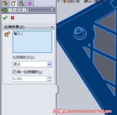

) H. I, E, n* J+ C% _/ S1 ?( i请问缩放的比列是多少呀,我按0.254.,好像不对) ?6 s; I! z, W

发表于 2013-1-25 10:46:30 | 显示全部楼层 来自: 中国浙江宁波
林影 发表于 2013-1-25 10:43 static/image/common/back.gif# x: g3 y; M. E4 n/ M
( V' N! j, ?& v3 }/ z: E/ c
你是要缩小比例,比例因子应该输入“1/25.4”

 楼主| 发表于 2013-1-25 10:51:09 | 显示全部楼层 来自: 中国广东广州
pym916 发表于 2013-1-25 10:46 static/image/common/back.gif( H$ \7 m- l% j1 r) T
$ m' r$ y1 I5 g. }* S4 Z
谢谢,明白,已经成功
