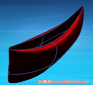

在UG NX 6.0里,如下图所示,有哪些操作可以将片体变成实体?

把上面的面封闭掉  然后缝合一下就可以变成实体了。

所有面互相接再一起,且成為一個封閉區域,
) Z- w' J& \8 w% ^* a7 w用縫合實體使之成為一個真實實體。

可以加厚,注意曲面质量,有厚度的限制。还可以拉伸,旋转,当然也是可以缝合的。

组成封闭的曲面 然后缝合

方法基本上是明了了,对于封闭的具体命令,自我还不甚清楚,敬请明示,谢谢

可以用片体加厚命令或者用缝合

谢谢诸位支招,我试着用“N边曲面”命令,选择“三角形”,也将该片体封闭了thankfulness:

1、片体加厚,但面不平整光顺8 v- A  @2 m: R5 `" f. W5 c$ U2 o+ d
2、封闭后缝合,缝合不了可以尝试加大公差,也可用检查集合体检查片体边界

这个办法不错,我试过了
