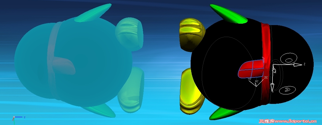

在UG曲面造型过程中,为使对象美观,对不同部位常用“对象显示”添加不同颜色等属性,在实际操作中,余发现,对于“求和”前后的实体,无法展开此项命令,实现预期效果,在此向高人指教,在使用“对象显示”时,如何既实现求和操作,又满足“对象”区别显示的效果?

在过滤器中选“面”作为过滤条件,然后指定颜色。

ctrl+j,然后用过滤器,选面就可以了!

俺按照诸位的提示试过了,确实可行,之前看到工具栏中的“过滤器”,一直不知有什么用处,这下总算明了了,谢谢
