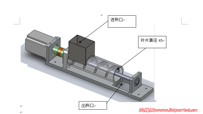

QQ截图20130125193550.png 输送塑料米,于料仓下料直接进入下料口,通过电机控制出料80g精度+/-0.3g;(塑料米不规则,0.3g大约46粒);
1、叶片容易卡料
2、不能很好控制出料,导致精度达不到(称没有问题);

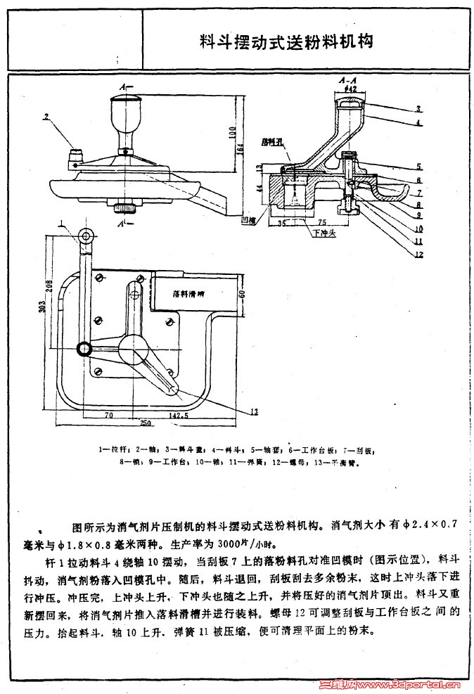

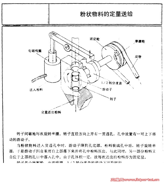

一叶追寻 发表于 2013-1-27 11:54 static/image/common/back.gif
! p% y% P" K1 B1 z# @9 W我们采购说找不到现成小型叶片,圆盘给料机是什么样的结构?
' b' F5 {" f* T0 E' u# h给几种结构你参考。

 楼主| 发表于 2013-1-28 21:57:27 | 显示全部楼层 来自: 中国福建厦门
tangcarlos3d 发表于 2013-1-28 20:50 static/image/common/back.gif1 N5 z% B9 c- E
给几种结构你参考。
$ U+ Q) n; ~( v9 L2 |
谢谢!慢慢研究...
