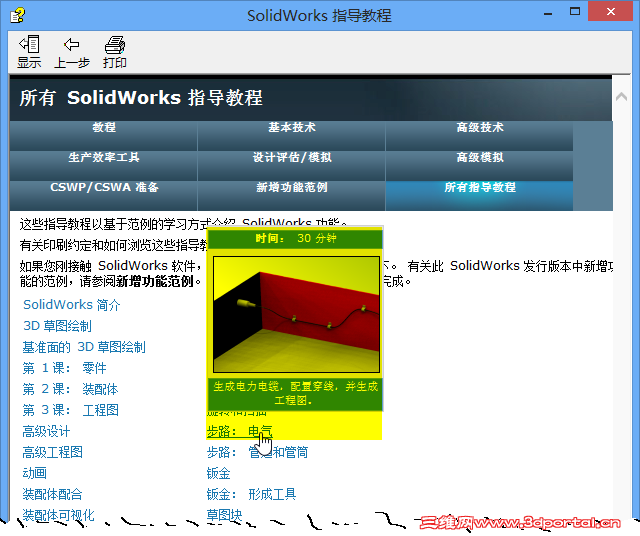

发表于 2013-1-26 19:26:40 | 显示全部楼层 来自: 中国四川攀枝花
看看指导教程里的『步路:电气』% Q2 e3 N$ i! I% E5 |

发表于 2013-1-29 09:06:46 | 显示全部楼层 来自: 中国辽宁沈阳
routing插件,可以解决的。
发表于 2013-1-29 09:49:45 | 显示全部楼层 来自: 中国江苏苏州
我没用过,但印象中好像可以像画管道一样的画,有单独的电线线路
